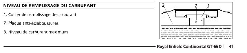

je fais le "plein", c'est à dire jusqu'au bouchon plus encore quelques cl
C'est une très mauvaise idée que de remplir autant le réservoir de ta moto.
Ça va systématiquement dégueuler dans le canister et le remplir, ce qui est susceptible d'engendrer une panne à court terme.
C'est bien entendu mentionné dans le manuel utilisateur de ta moto...

oui mais quid de la Conti? Est ce que quelqu'un a réussi à faire rentrer les 13l promis dans ce réservoir à la hauteur mentionnée par Druid, qui est celle à laquelle je remplis (même si je n'ai pas lu le guide de la moto car je ne crois pas l'avoir reçu lors de ma réception en concession)?
Car si je calcule bien, techniquement je fais du 4l max, je devrais donc pouvoir faire 300km sans "trop" me soucier de remplir le réservoir et non avoir le clignotement de la dernière barre à 180km?
