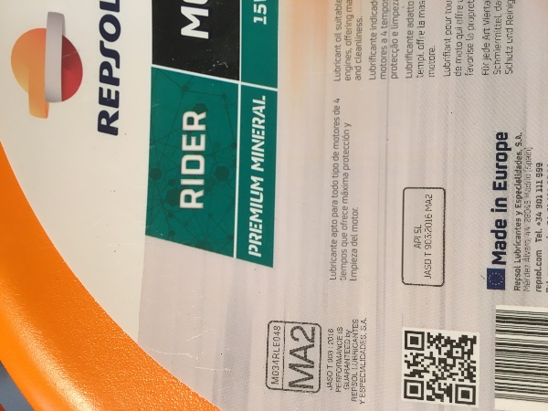

Salut les amis
Voilà je me suis trompé j ´ai acheté de la minéral
à la place de la semi synthèse
la petite question est si je la mélange avec de la 100%
Synthèse est-ce que ça fera de la semi synthèse ?
J’ai comparé les étiquettes y a pas beaucoup de différence
- Royal participant
- Messages : 3295
- Votre moto : 411 Scram
- Prénom : thierry
- Localisation : essonne
Re: Huiles moteurs, pour info...
15W50 Ma2 très bon pour notre Bullet EFI, ça fait 8 ans que mes EFI on roulé à la minérale du moment que c' est une huile moto, vu la puissance et le régime moteur,
par contre la 410 ou 650 surtout pas de minérale avec un arbre à came en tête.
si tu mélanges les deux c' est la moins bonne qui l' emporte.

Vraiment ne pas mélanger une minérale avec une 100% esters (c'a ne fera que contrarier les dops des deux)
jean louis 37
- Membre RA 2022
- Messages : 457
- Enregistré le : 25 nov. 2019, 13:32
- Votre moto : Pas de moto
- Prénom : JEANLOUIS
- Localisation : TOURS
Si il est préconisé une huile semi synthétique 15W50 api SL et Jaso MA pour les EFI s'est pour une meilleure résistance au haute température (d'huile) et meilleure tenue dans le temps (norme TBN) que les minérales à classes égales et pour faire valoir des périodicités (commerciales)de vidange à 6000 km.
Si tu vidange à 3000 km la minérale rider 15W50 SL MA2 convient trés bien ... (hors forte canicule)

Toutes les huiles moteurs sont miscibles (autrefois il y avait la molygraphite ) par contre evitez de mettre de l huile de synthese ou semi synthese dans un moteur qu a fonctionné longtemps avec de la minerale , car l huile minerale en cuisant fait des depots dans les conduits et en mettant de l huile detergeant , ca nettoie tout cela et les depots dans de minuscule conduit risque de boucher ( ou partiellement ) et avoir un defaut de graissage .
Donc quand on commence a la minerale , on continue .
Pour repondre a ta question , oui tu peux melanger , ca fera comme
pour le verre a moitié plein ou a moitié vide , tu auras une minerale de bonne qualité ou une synthese merdique

jean louis 37 a écrit :Si il est préconisé une huile semi synthétique 15W50 api SL et Jaso MA pour les EFI s'est pour une meilleure résistance au haute température (d'huile) et meilleure tenue dans le temps (norme TBN) que les minérales à classes égales et pour faire valoir des périodicités (commerciales)de vidange à 6000 km.
Je vidange tous les 3000 km
