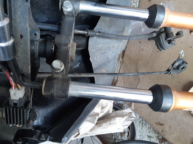

Salut Fab;
tu peux essayer de remonter le tube dans le Te de fourche, ensuite tu resserres le Te, puis tu essayes de débloquer le bouchon normalement le filetage du bouchon ne sera plus serré par le Te.

fab le motard a écrit :
je dirais bien que ca se démonte, mais ... si je force comme un benet, je vais tout nicker.
C'est pour ca, les conseils sont les bienvenus
Ta "rallonge" (clé à pipe...) n'est pas assez longue prend un tube plus long ça va le faire.

Fab,
Est-ce que tu as desserré la colonne de direction (vers le guidon).
Si tu n'as rien desserré, ce n'est pas normal que les billes de la cuvette inférieure de la colonne de direction apparaissent, il me semble que l'espace est plus grand à droite qu'à gauche de la colonne.
Il faudrait une autre photo de l'espace où les billes sont visibles entièrement éclairé.

Re: démontage fourche scooter TGB
la colonne est déserrée, un peu, et oui, c'est pour ca qu'on voit les billes.
autant dire que la direction était moyenne, mais ca ne genait pas ma fille
Tu forces comme une chochote car le tube, avec la vis de blocage désserrée, devrait tourner dans la fourche.
Il te faut une sérieuse rallonge sur ta clef, et une poire pour tenir le pétarou peut être avec une rallonge sur le guidon.
Après desserrage du bouchon, il faudra écarter le collier de serrage du té avec un tourne vis enfoncé au marteau.

- Messages : 33502
ce qui est bizzare, c'est que je ne vois pas comment le tube peut sortir,
en effet, le bouchon, sur le dessus, dépasse bien du T.
Ou alors, il faut en fait resserer le tube dans le T, essayer de desserer ce "bouchon" avec la clef allen ?
Il me manque la procédure.
Quand je fais ca d'habitude, c'est sur une moto et il y 2 T, le supérieur et l'inférieur. On peut désserer le T superiéur pour enlever le bouchon, tout en tenant le tube serré dans le T inférieur.
Tu tiens ton tube, avec le collier formé par le T...
To tube, une fois le bouchon enlevé, va descendre...une fois que tu auras écarté le té avec un tournevis emmanché dans la fente
du collier de serrage.
Si tu regardes la vidéo que Druid t'a indiqué, tu vois que le tube sort par le bas, ce qui semble logique pour un simple té qui n'a donc qu'un seul "collier" de serrage.
(Le bouchon sur la vidéo est différent du tien , mais le té de fourche est identique)
Peut on remonter le tube dans le té afin de le serrer plus bas et ainsi libérer le pression sur le bouchon et pouvoir le dévisser.
Ensuite le tube va pouvoir descendre.
Halifax a écrit :Peut on remonter le tube dans le té afin de le serrer plus bas et ainsi libérer le pression sur le bouchon et pouvoir le dévisser.
c'est ce que je vais tenter, et vu la gueule des roulements de direction je crois que je vais tout démonter
Ce n'est pas un té avec un épaulement pour justement empêcher le tube de remonter ?
