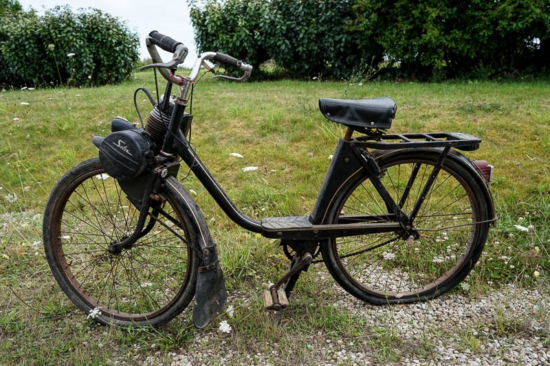

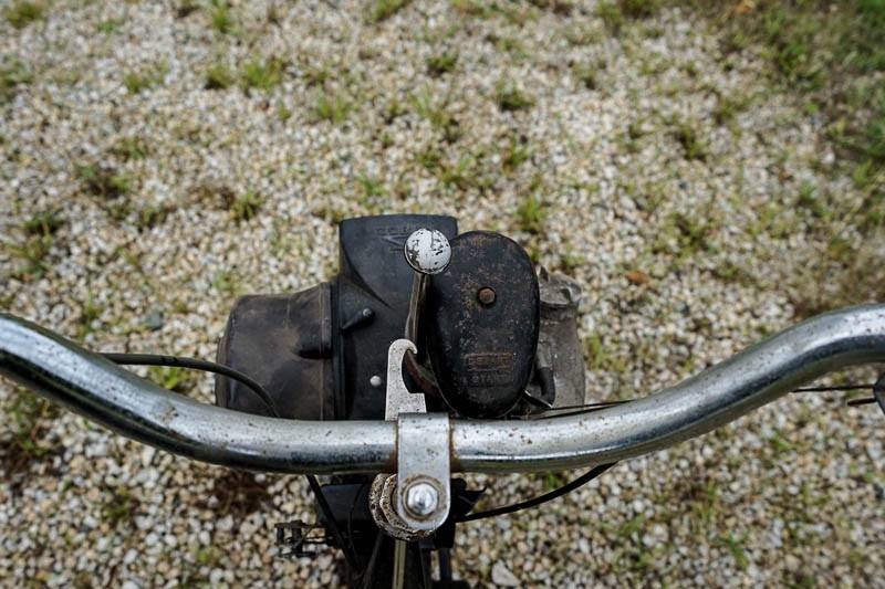

Un ami (qui en possède une trentaine ...) vient de me cèder 2 solex.
Parallèlement à la remise en forme de ma vieille Ariel (toujours pas terminée) je vais, à l'instar de l"ami mimi.lulu, faire en sorte de les remettre sur la route. Aucun n'a un moteur bloqué, ce qui est déjà une bonne chose et les galets paraissent acceptables. Bon, il y a tout le reste ...
Le plus ancien est un "660" datant de 1957, modèle sans embrayage mais qui, je trouve, a beaucoup de charme.
Problème : pièces parait-il plus difficiles à trouver et notamment les pneus. Si, des fois, certains d'entre vous possédaient cette denrée rare, n'hésitez pas, et je vous en remercie, à me faire signe.
Je vais sans doute m'attaquer par priorité à celui-ci, avec, en tout premier lieu, démontage, nettoyage et examen du moteur avec toutes interventions indispensables.

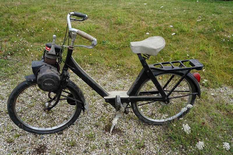

Le plus récent est un 3800 de 1968 originellement à selle, réservoir, couvre-allumage gris clair. Un peu bizarre mais bon !
A noter qu'il s'agit d'une version à poignée de gaz tournante et frein arrière dans le moyeu.
Des images :

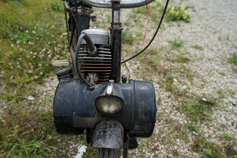

Le "660" :

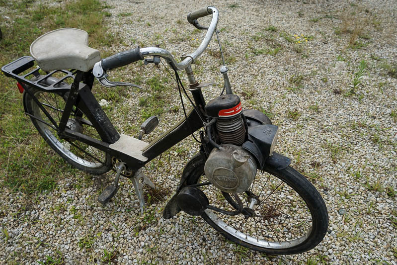

le "3800" :
Les deux :
Y'a du boulot ... :polom:

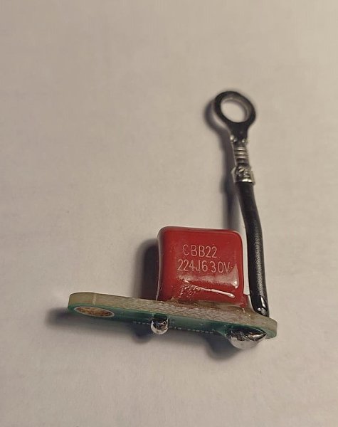

Je cherche actuellement la possibilité fiable d'un allumage électronique.
Aujourd'hui, certains utilisent l'allumage électronique de matériels type jardinage. (sans trop de fiabilité)
Ce qui est certain, la principale faiblesse de l'allumage est le condo qui claque pour un oui, pour un non.
Un type vend ça qu'il appelle "allumage électronique" pour 6 € en remplacement du condo, ça semble, fiable. (?)

On le redit, un condensateur de 1910 est aussi électronique qu un condensateur moderne. Cetait très fiable à l époque et tout
aussi fiable maintenant. Il est impératif qu il soit éprouvé pour 600 V .Éviter de payer ca plus de 2 euros en achetant par 5 ou 10. Un allumage électronique
n apporte que des emmerdements sur un os comme ça . On use un Solex sans ne jamais rien faire à l allumage. Le pire des Solex est le 2200.

Oui, pour un "Pro", koike, un WAGO là, je demande à voir... (la place ?)
Le type qui propose ce condo électronique, présente un article propre dont l'action manuelle d'adaptation est purement réfléchie pour le Solex.
Alors, 6 € l'unité contre 2 € les 10, je choisis 6 € contre 2 € (9 u qui restent dans un tiroir) et un adapté bricolé. :old:

sur les vieux oignons, l'allumage électronique adaptable apporte plus souvent des emmerdes que des améliorations...
Un allumage électronique s'accorde mal avec des faisceaux usés, des masses foireuses... les tensions de fonctionnement sont très basses, mais elles doivent être franches, sans aucune perte, sinon, ça coupe ! Alors qu'un bon système à rupteur est beaucoup plus tolérant et l'allumage ne s'arrête pas de fonctionner en cas de micro-coupures.
L'inconvénient de nos jours, c'est la qualité des grains du rupteur (autrefois en platine, d'où leur nom de vis platinées) et celle des condensateurs de refabrication dont certains sont foireux dès qu'on les sort de leur boîte.
Mais en cas de fonctionnement foireux ou aléatoire, un allumage classique peut être bricolé le temps de rentrer alors qu'un allumage électronique qui s'arrête de fonctionner, là, on est à l'arrêt si on n'a pas sous la main un module de rechange.
Un Solex n'étant pas une bête de course ni un véhicule longue-distance ni un engin difficile à pousser (en plus, y'a des pédales pour continuer à rouler), aucune raison de s'emmerder à bricoler un bidule électronique... à mon avis.
Sur ma 2CV de 1959, j'ai toujours l'allumage à rupteur et le condensateur d'origine... depuis 30 ans que je roule avec, aucun problème. En secours, j'ai un boîtier d'allumage de rechange avec un condo.
