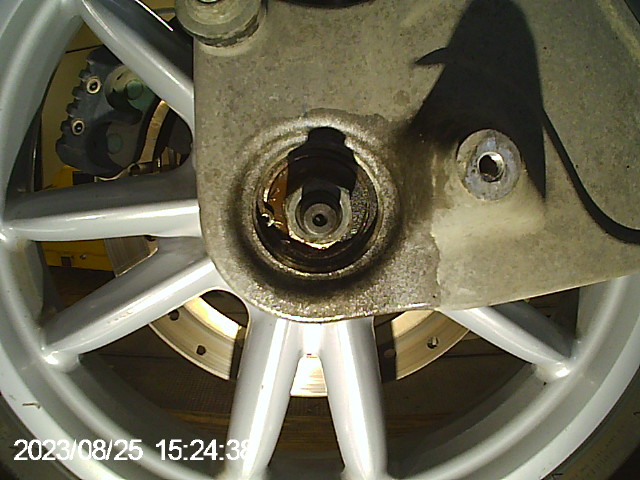

En changeant le pneu de mon Piaggio Carnaby 300cc il y a qques semaines, je me suis rendu compte que le roulement du bras de roue était en très mauvais état.
C'est celui-ci, qu'on distingue derrière le circlips:

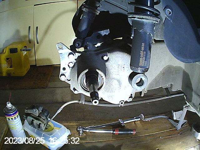

L'autre roulement est côté moteur:

J'ai vraiment plus envie de les faire bosser, mais je suis incapable de savoir de quel roulement (billes, rouleaux, étanchéïté, etc.) il s'agit.
La lecture est compliqué sur le vieux roulement, mais j'ai réussi à identifier sur une des faces:
- SKF, soit le constructeur
- la série de chiffres 0717
- la série de lettres HSL et peut-être un H derrière

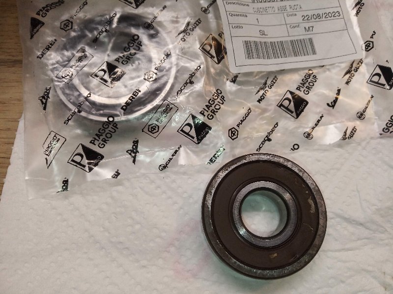

Vous mets une photo du roulement:
D'après mes mesures, l'ancien fait 47 x 16,5 x 14 (dExt x dInt x Ep) (ils m'ont filé un 55 x 30 x 14 :polom: )
Après recherche sur le net, le dInt semble plus courant en 17 plutôt que 16,5, mais je n'y connais pratiquement rien, j'aurais jamais du perdre mon "Chevalier" (même s'il ne serait fort probablement plus à jour :036: ).
Bien sûr, j'ai cherché sur SKF.com, lebonroulement.com, 123roulement.com mais il y a plein de référence sans jamais rappeler 0717 ou HSLH.
Comment qu'on fait pour identifer un roulement svp?

Sur le joint de mon vieux roulement, il est écrit SKF, 0717 et HSLH, pas 6303-2RSH :blink:
Je me pose peut-être trop de questions, j'imaginais qu'un roulement de roue était un peu ... plus solide qu'un roulement "de base"?
Si qqu'un me confirme, je commande et ce sera remonté vendredi soir :oué:

Voui, un roulement avec le diamètre de l'arbre, le diamètre extérieur et l'épaisseur, tu
trouves ça chez n'importe quel marchand de fournitures industrielles. Toute la série 6000 est bon marché,
car ce sont des dimensions courantes.Les lettres tu t'en branles, à part 2 RS =roulement étanche des deux côtés.
A noter que je paye mes roulements le même
prix depuis trente ans ce qui veut dire que le prix a été divisé par trois, car les marges étaient énormes.
