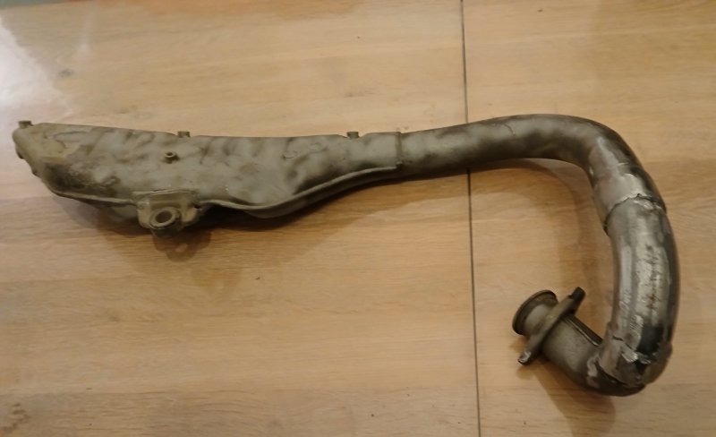

jipounet a écrit :Quelques nouvelles de la TY...

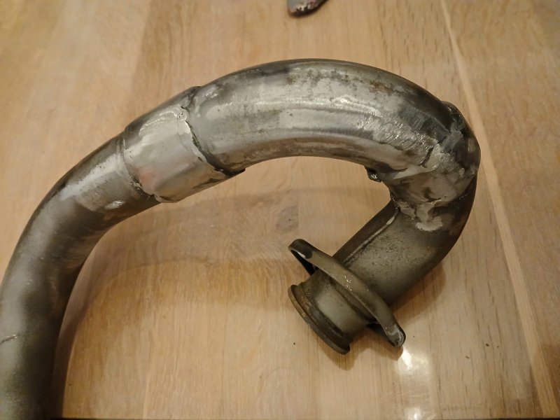

Demain après midi, le pot ne fera plus qu'un
Finalement, ce sera demain soir qu'on va faire la soudure.... J'ai préféré bien nettoyer "blanc de lime" les surfaces qui vont être soudées entre elles

Avec le boulot, pas facile de trouver du temps libre....
Finalement :
En faisant tout ce travail, je me suis demandé si ça valait le coup.... En cherchant sur le bon coin des lignes d'échappement d'occase, elles sont toutes cabossées à cet endroit :sorry:

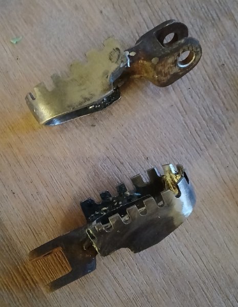

En vacances pour une semaine, je vais emmener le cadre au decapage et à la peinture.
Les repose-pieds faisaient la tête, je leur ai fait un petit lifting.
Avant :
Après :

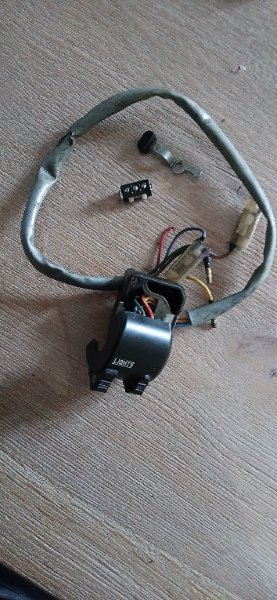

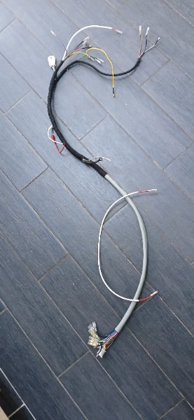

Je me suis mis à étudier le faisceau neuf de TY 125 type 541... avec la revue technique à côté
Je suis daltonien. :xptdr:
Heureusement, j'ai l'épave d'une 1k6... ma banque de pièce va déjà me servir comme comparaison. Les faisceau sont un peu différents. J'espère qu'il est resté entier. Cette moto a aussi été allégée.
Je n'ai hélas plus le neiman.. (à moins qu'il ne soit dans la caisse donnée par devin plombier). Je vais y jeter un oeil.
Il y a des neiman adaptables, mais avec moins de cosses.
La première question que je me suis posée : où est la tétête ? Où est la queuequeue ?... l'avant est en bas, l'arrière en haut. Et le fil rouge avec une gaine blanche est le + de la batterie

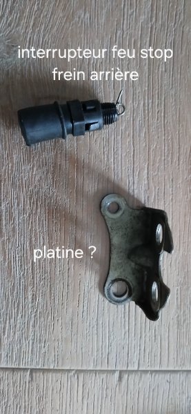

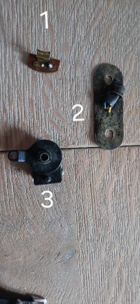

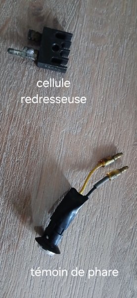

Bonjour...
Voici de quoi faire fonctionner mes petites cellules grises... et les vôtres si vous pouvez m'aider....
Manque-t-il des pièces pour compléter le puzzle ?
Où est le + de la cellule redresseuse ? S'il y en a un ;)
Est ce que la platine appartient à une TY 125 ?
Quelles sont ces pièces ?
La pièce 1 est une platine isolante avec des plots de contact
La pièce 2 est une platine avec un bout de câble électrique
La pièce 3 est une oièce en plastique noir dont la partie circulaire pivote
Tout ça était donné par Jean-Marc (alias Devin plombier) avec la TY ;)
