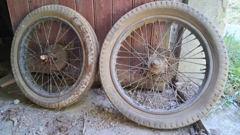

Salut les fins limiers de la motocyclette ^^ !
J'ai trouvé cette paires de roues et je serais curieux de voir si vous arrivez à les identifier.
Ma culture dans le domaine me permettant tout juste de les ranger dans la catégorie des roues de moto, disons anciennes, et qui au passage pèsent deux ânes morts (un chacune), je m'en remets à vous afin d'en apprendre davantage :rou: ...

Messagepar Jackymoto » 10 juin 2025, 22:17
Je ne sais pas où tu as vu qu'elles étaient pourrittes.
Pas facile à identifier car plus de la moitié des moyeux venaient de St Etienne.
Il n'y a qu'avec le côté et l'ancrage et le diamètre des freins qu'ont peut trouver l'origine.
Peut être Terrot 350, mais il y a eu plein de modèles.

Messagepar jipounet » 11 juin 2025, 11:22
Fabélectra a écrit :Je mesure ça ce week-end si ça peut faire avancer le chimilimilimiliblick... :D
ça ressemble à du Terrot fin années 20- début années 30. Avant cette période, le tambour de frein avant n'était pas fixé à la roue par les rayons, mais se vissait sur le moyeu. Et après (1933 et suivantes je pense), les flasques de freins AV et AR n'étaient plus en tôle épaisse, mais en tôle fine vissée sur une platine qui faisait jambe de force.
qu'en fais tu ? Si les tambours font 170 mm de diamètre, et si tu les vends, ça m'intéresse vraiment ! Elles seraient compatibles avec mon millésime de ma Terrot (1932)

Messagepar jipounet » 12 juin 2025, 15:04
et la largeur des mâchoires ? Je crois que c'est 35 mm. Je regarde ça ce soir...
