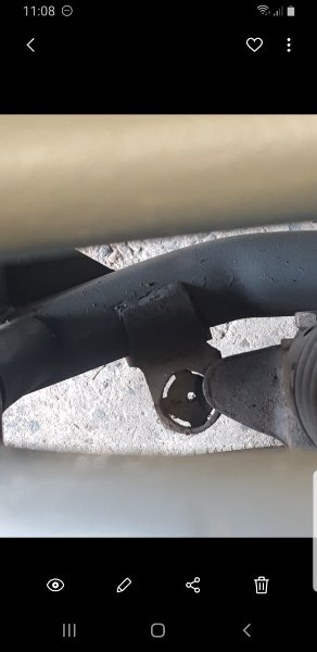

Re: k 750
Messagepar ligérien » 29 déc. 2025, 11:12
Voilà la photo du support de butée d'amortisseur.
Entre axe des amortos :320mm
Re: k 750
Messagepar Jackymoto » 29 déc. 2025, 13:40
Tu mets n'importe quel machin qui fait 4 ou cinq centimètres de hauteur.

Re: k 750
Messagepar ligérien » 29 déc. 2025, 17:13
Je n'ai pas souvenir d'avoir eu de soucis avec le bras du side, pas de jeux excessif. J'avais changé des caoutchouc il me semble mais ça fait déjà quelques temps alors mes souvenirs s'estompent :D
Je pense que je vais dessouder et ressouder ça correctement, il n'y a que 2 cordons qui tiennent le plot .
Re: k 750
Messagepar Jackymoto » 29 déc. 2025, 20:52
Pour sortir le bras oscillant c'est un drôle de montage avec seulement l'axe extérieur amovible, et celui du fond que tu emmanches
de biais dans le silent bloc côté chassis. Heureusement que j'avais un dessin normalisé de ce montage.
La rondelle et la vis extérieur sont indispensables pour comprimer le caoutchouc dans son logement(Ca manque souvent et la vis a un pas fin).
Pour la butée, il serait intéressant de comprendre et de regarder comment c'est sur un autre châssis avant de dessouder la patte.
Mon copain a un side Dniepr dans sa grange, je vais peut être le voir cette semaine.

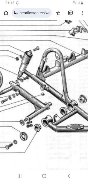

Re: k 750
Messagepar ligérien » 29 déc. 2025, 21:12
Oui, ça vaut le coup en sachant que tous les chassis de dniepr ne sont pas forcément identiques.
Cette vue prise sur le site de heriksson semble le confirmer.
Ça ressemble pas trop au miens malgré que ce soit pour kmz k750.
L'idéal serai un plan avec des cotes mais faut pas rêver :D

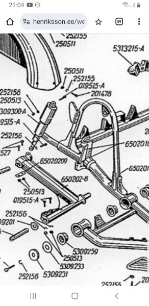

Re: k 750
Messagepar ligérien » 29 déc. 2025, 21:21
Celui ci ressemblerait plus au mien mais c'est celui d'un mt11.
Il y a peut-être eu panachage de différents chassis ou utilisation de reste de stock ou remplacement suite à un accident, tout est possible sur un kmz/dniepr :D
