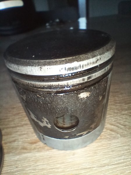

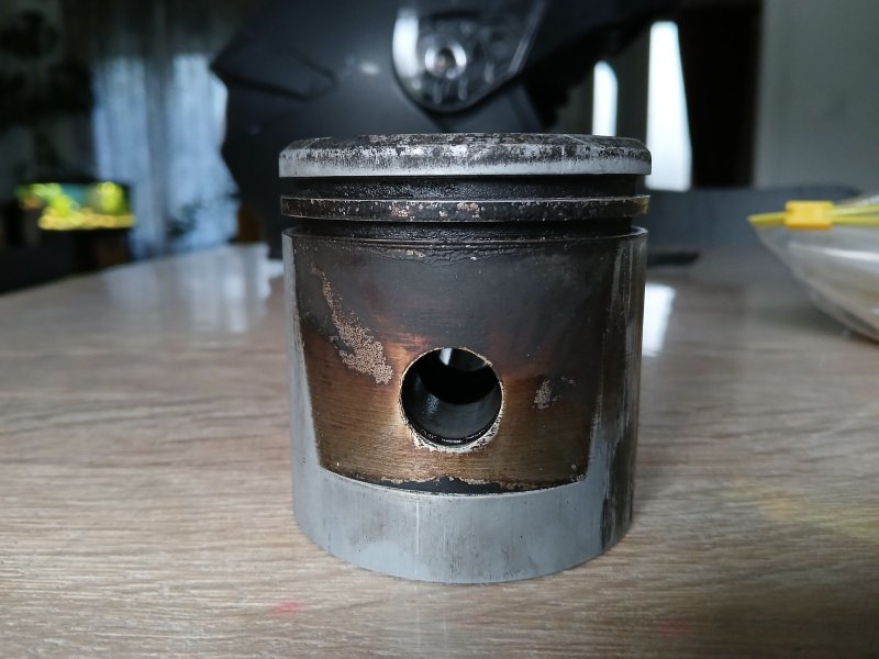

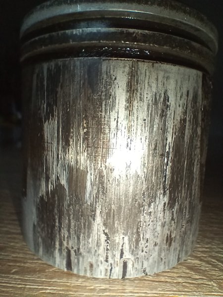

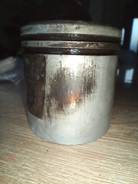

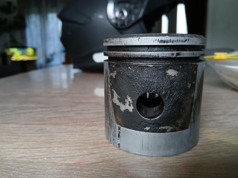

Voici les photos du piston :
Piston 1.jpg (44.06 Kio) Vu 1799 fois
Piston 2.jpg (60.11 Kio) Vu 1799 fois
Piston 3.jpg (64.06 Kio) Vu 1799 fois
Piston 4.jpg (47.64 Kio) Vu 1799 fois

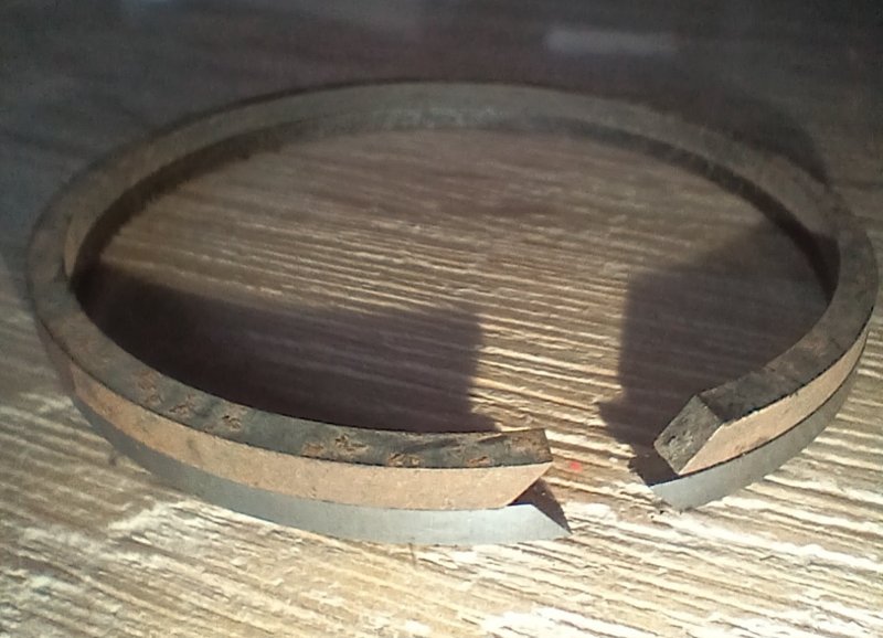

Et les segments : celui du bas etait sur le piston. Celui du dessous (la coupe est plus large) est un 70 mm*3 mm

Faut que je mesure le jeu a la coupe des segments en les insérant dans le cylindre.
Ce qui m'interpelle, c'est que je vois chez Chambrier (ou ailleurs) des pistons de 71.5 mm ou 72 mm.. À 71.5, l'épaulement à la base du cylindre est mince comme du papier à cigarette, et à 72 mm, il n'y en a plus...
Les côtes du piston (au pied à coulisse) :
En haut : 70.5 mm
Entre les deux segments : 70.5 mm
Au niveau de l'axe du piston : 70.7 mm
Au niveau de la jupe : 70.7 mm

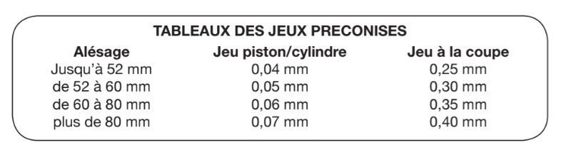

J'ai trouvé ça :
Screenshot_20250402_202103_Samsung Notes.jpg (26.54 Kio) Vu 1782 fois
Ça veut dire que mon piston doit faire 71.04 mm-2×0.06mm, soit 70.92 mm
Donc il faut enlever 0.04 mm sur le piston de 71 mm ou réaléser le cylindre à 71,08 mm

Bonsoir jipounet les tolérances que tu as trouvé sont celles pour un cylindre / piston alu , mais dans le cas d’un cylindre fonte et piston alu il faut plus , le rectifieur qui me faisait mes réalésage mettait deux centièmes de jeu par centimètre d’alésage donc dans ton cas ça ferait 14 centièmes à la jupe ;) ;)

biloutte a écrit :Bonsoir jipounet les tolérances que tu as trouvé sont celles pour un cylindre / piston alu , mais dans le cas d’un cylindre fonte et piston alu il faut plus , le rectifieur qui me faisait mes réalésage mettait deux centièmes de jeu par centimètre d’alésage donc dans ton cas ça ferait 14 centièmes à la jupe ;) ;)
Merci à tous les deux pour les infos.
Avec 0.14 mm de jeu, le piston doit faire 71.04-0.28, soit 70.76 mm de diamètre.
Si je prends un piston de 71mm, je dois réaleser à 71.28 mm, soit enlever 0.12 mm
Avec 0.2 mm de jeu, le piston devra faire 70.64 mm de diamètre. Avec le piston de 71 mm, je dois réaléser à 71,4 mm soit enlever 0.18 mm

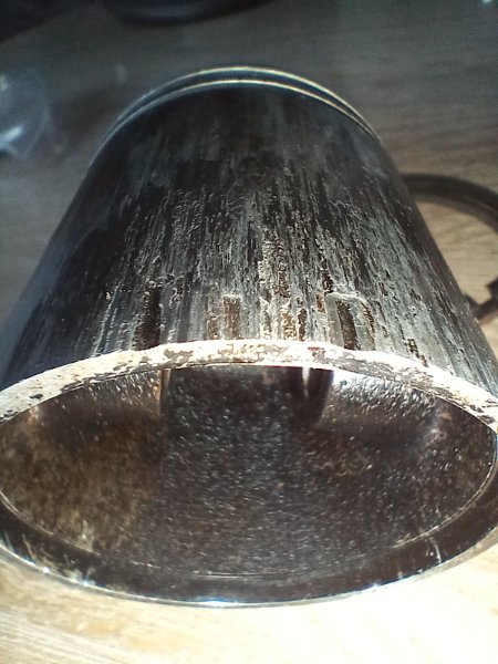

absorbée par ce moteur sans filtre. Par contre je voudrais voir une photo du piston de face, j'ai l'impression
que ta bielle est légèrement tordue car l'usure m'a l'air d'être asymétrique. Sur les longues courses, il y a une
bielle sur 2 qui est gauchie (les mecs font ça en emmanchant les axes de piston à froid).

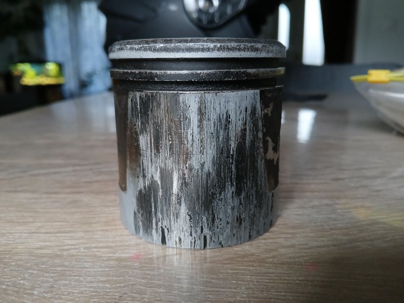

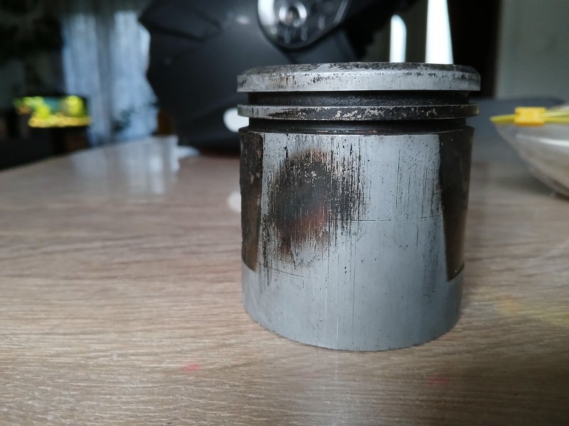

Voici de nouvelles photos du piston :
Face vers l'avant :
Face vers l'arrière (il y a des depôts d'aluminium sur la paroi du cylindre au niveau de sa base) :
Côté gauche :
Côte droit (côté soupapes):
La.bielle, à vue d'oeil ne semble pas tordue, ni vers la gauche ni vers la droite
Messages : 3441
