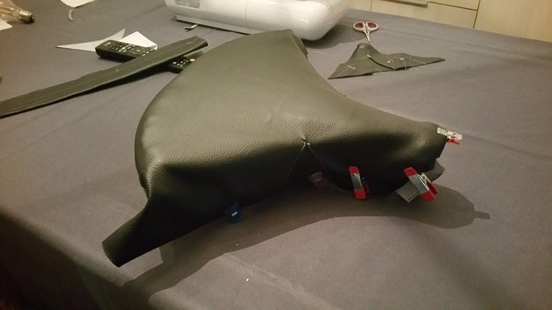

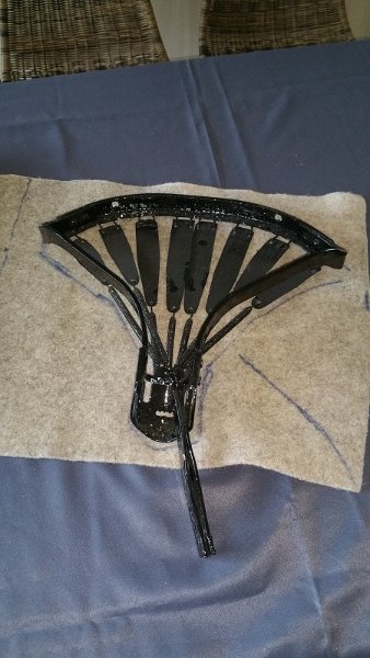

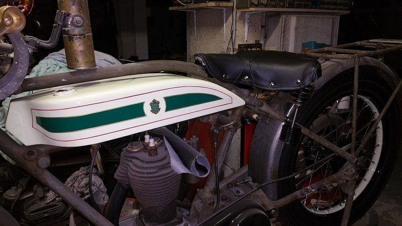

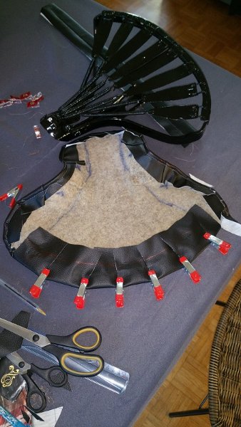

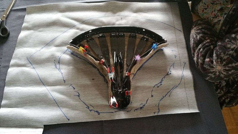

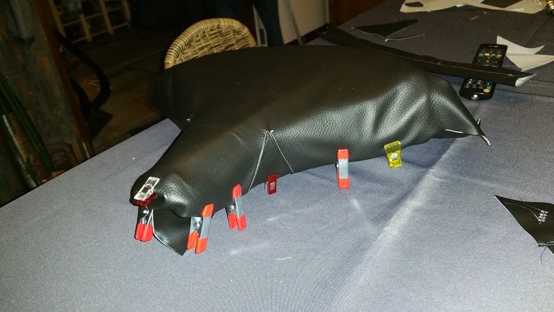

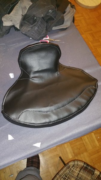

Donc pour reprendre le fil ,j'ai demandé à ma femme de me coudre un dessus de selle ,malgrés le fait qu'elle n'a pas une grosse machine à coudre elle a tenté le coup et plutôt content du résultat
Et posée sur la moto elle avait bien bossé ma petite femme :amour: :amour:

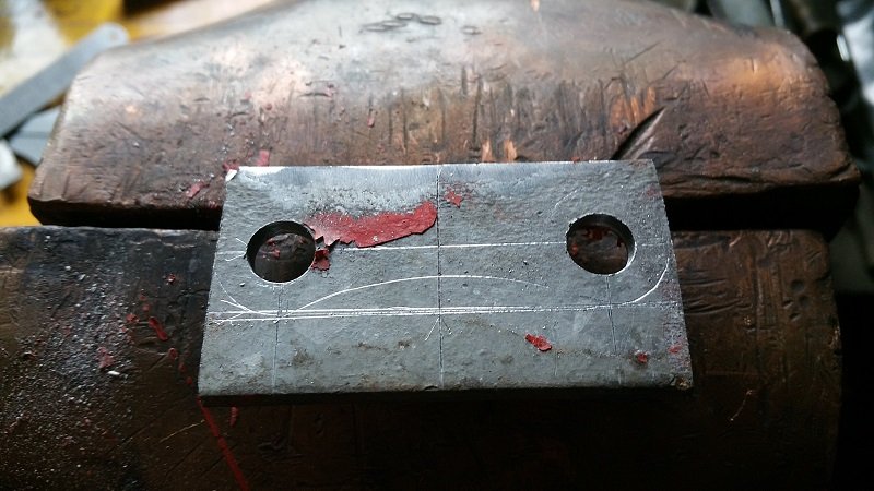

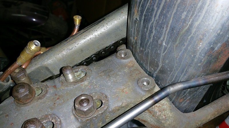

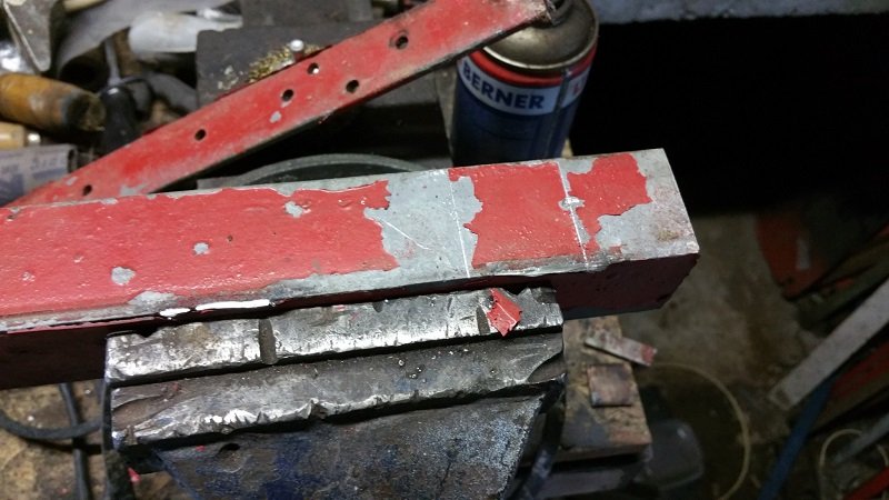

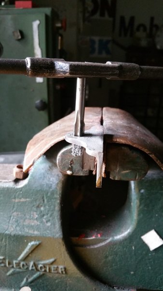

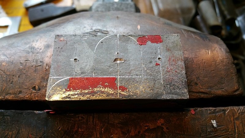

Pendant ce temps je devais résoudre un problème , il y avait deux trous taraudés sur une partie du cadre

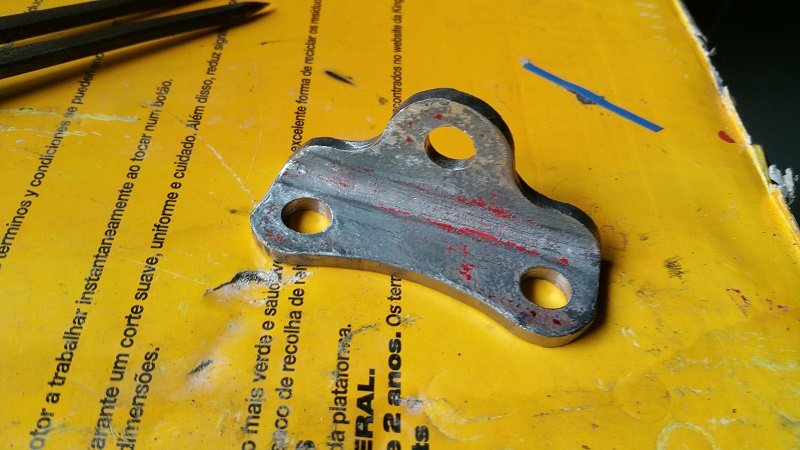

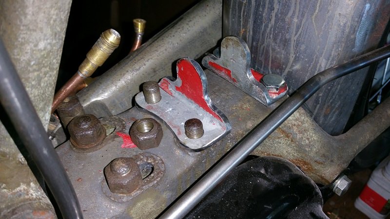

Alors je me suis un epu gratté la tête et dans un morceau de cornière j'ai réalisé un tendeur pour la chaine primaire
Tarauder la partie qui allait recevoir la vis
Réalisé également la vis qui permettait de tendre l'essemble

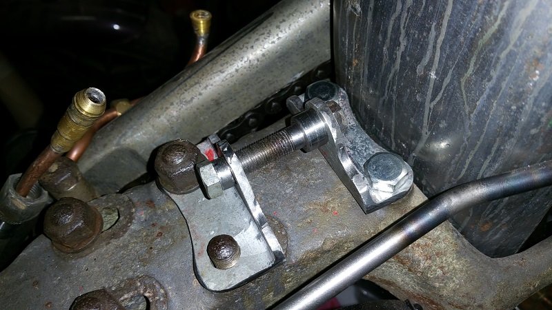

Et bien sur vu l'apport d'épaisseur de la cornière confectionner de nouveaux goujons et écrous de support de boite
Et mon petit systeme de tension était fonctionnel

C'est chouette de faire des choses qui ne sont pas directement liées à ton quotidien.
Bravo à ton épouse Biloutte.

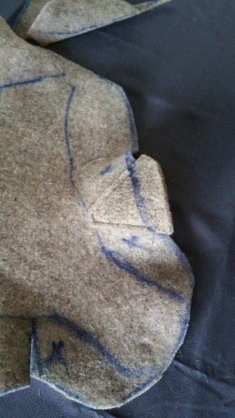

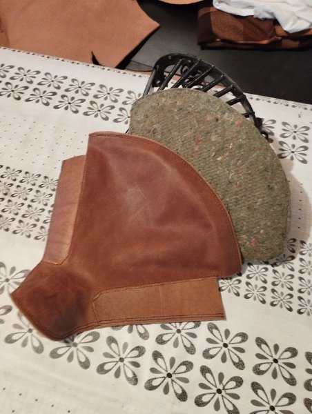

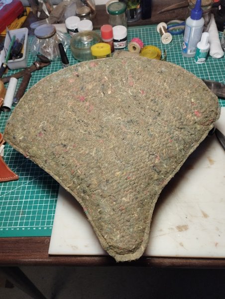

Je me suis aussi lancé :
Réalisé selon l'étude de ce qu'il restait de la housse d'origine.
Mais je ne voudrais pas polluer ton sujet. :)

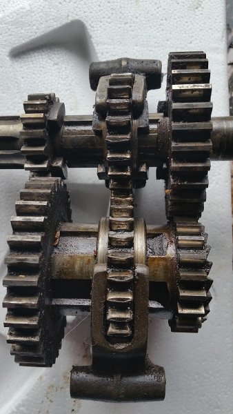

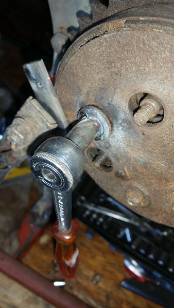

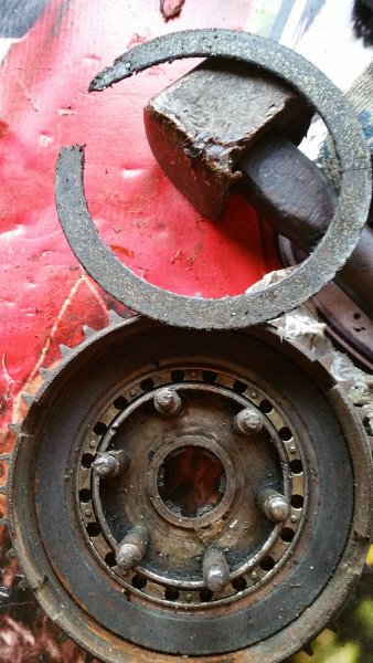

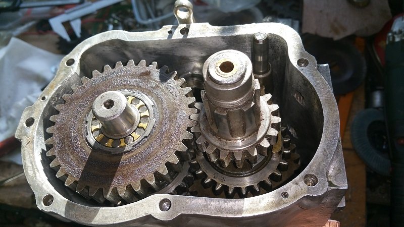

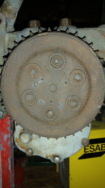

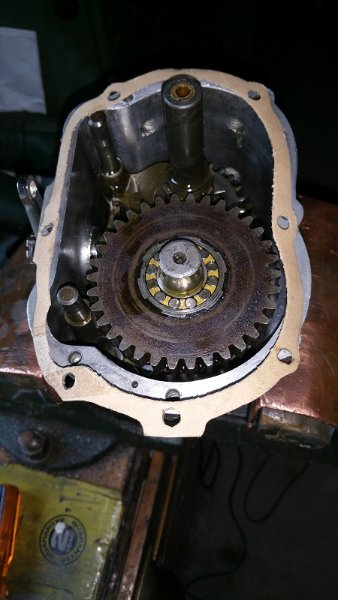

Comme les travaux sur la partie cycle commençaient a prendre fin , je m'attaquais à la mécanique en commençant par la boite de vitesses
les écrous du couvercle d' embrayage n'étaient plus tout jeune et pour certain j'ai du sacrifier une petite douille

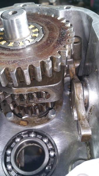

De petite surprise en le démontant comme ce disque usé et l'absence des galets sur le roulement intermédiaire :woot:

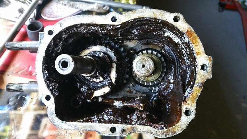

A l'ouverture du couvercle de boite une autre surprise m'attendait, on avait rempli la boite de graisse à la place d'huile normalement utilisée
Graisse utilisée pour palier au manque d'étanchéité de la boite ? en tout cas les pignons de seconde avaient bien souffert
Et coup de chance alors que le proprio de la Triumph en avait cherché une pendant trois ans sur Ebay UK il y en avait plusieurs a vendre et j'ai fait affaire avec le vendeur de la moins chère , mais ça piquait quand même
les pignons en meilleur état

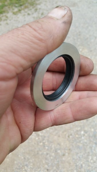

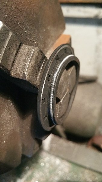

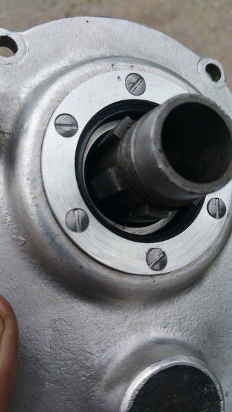

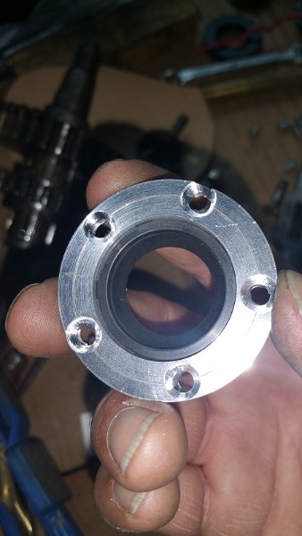

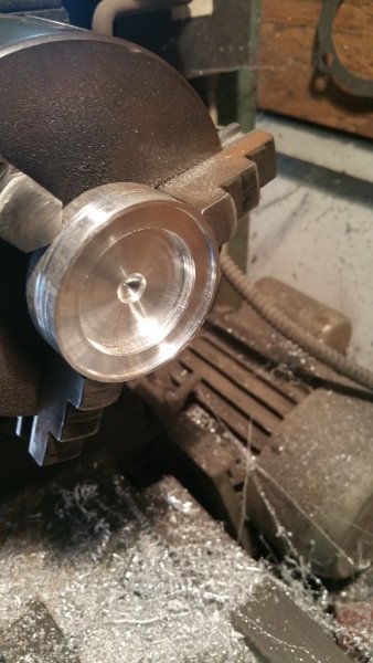

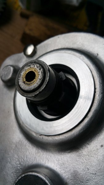

Il fallait également que je me penche sur le problème d'étanchéité de la boite , en cherchant sur le site d' 1.2.3 roulements j'ai trouvé mon bonheur

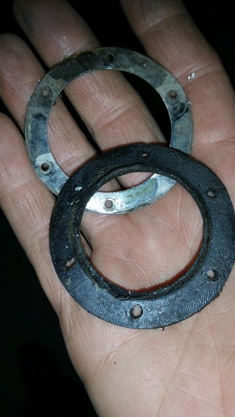

Pour l'axe de kick totalement démuni d'origine j'ai fait réalisé un alésage dans le carter de boite pour y placer un joint spy
restait a trouver un moyen de remplacer ceux existant

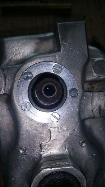

Et à partir de joint spy voilà ce que j'ai réalisé ..
suppression de la lèvre extérieure et réalisation d'une cage en alu qui allait recevoir le joint et s'intégrer correctement dans le carter de boite
A l'origine il était fixé par des rivets que j'ai remplacé par des vis à tête fraisées
Et idem pour le pignon de sortie de boite
Comme tout était bien le réassemblage de la boite pouvait s'effectuer

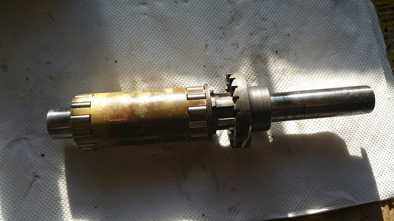

Arbre secondaire de boite avec le système de rochet de kick et la cage à rouleaux du train de pignon
Et remise en place dans le carter avec sa fourchette de selection
Suivait l'arbre primaire
Joint de carter taillé dans de la papier pour
Et voila la boite était prête a reprendre sa place dans le cadre
Et un petit essai pour voir si elle était fonctionnelle
