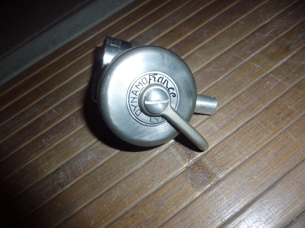

En attendant le retour de ma magnéto , je fouine pour des pièces , ai trouvé un silencieux neuf d'époque et un commutateur 4 positions pas neuf et pas le modèle conforme , mais y fera bien l'affaire...

Tonton a écrit :Oyé...
J'ai le même commutateur sur ma 350 de 1932
Messages : 10803
Re: Je fais dans la production locale...Terrot HC4 !
Messagepar Tonton » 08 janv. 2025, 13:04
Il aurait pour être 100% origine , que j'en trouve un comme çà....
Mais les rares qu'on trouvent sont souvent à 150€ , alors ils ont qu'à ce les garder....celui que j'ai trouvé est quasiment neuf et 30€ , çà fera le travail tout pareil !

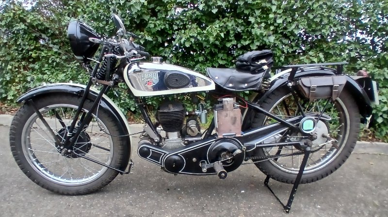

Dans la production locale, je profite de l'hiver pour travailler sur la Terrot.
Remise en place de la fourche d'origine (qui s'était déformée au niveau du téton de la jambe de force lors d'un freinage avec le frein avant).
Auparavant :
-J'ai découpé la fourche au plus près de la déformation,
-j'ai inséré sur 25 cm quatre tubes de 20 mm de diamètre et de 5 mm d'épaisseur préalablement passé sur mon tour à métaux pour ramener le diamètre extérieur à 19 mm et en partie à 16 mm (pour l'enquiller légèrement serré dans les 25 cm de fourche d'origine restant)
- soudure au niveau des quatre jonctions
- fabrication des pattes de fixation des roues, puis soudure sur la fourche en respectant l'alignement des différents axes
- mise en place d'une platine (usinée dans la masse) un peu plus conséquente au lieu du bidule en tôle qui supportait le téton de la jambe de force, et soudure
- le téton de la jambe de force est une vis M8 de bonne qualité (pas les vis de chez Castomerlin) qui pourra être modifiée au tour si le besoin s'en fait sentir.

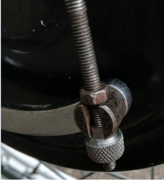

ce week end, usinage de la molette de réglage de la garde du frein et de quelques entretoises...
Je vais trouver un petit ressort pour éviter le desserrage de la molette
et un petit essai routier en allant faire une course urgente...
Prochainement :
- fabrication de flasques de freins compatibles avec le millésime 1932 (disques en acier de 170 mm de diamètre au lieu des tôles fines en aluminium), mise en place d'un klaxon d'époque, fabrication d'un feu arrière au lieu du feu de pétarou type années 50 qui me dépanne depuis quelques années)
- fabrication d'une béquille latérale ou d'une béquille centrale, changement de l'axe carré qui supporte les reposes-pieds qui commence à prendre du jeu
- fabrication à l'imprimante 3D d'une boîte noire permettant de transformer la batterie en batterie d'époque (en respectant l'évacuation des vapeurs acides)
- fabrication pour la deuxième boîte de vitesse (celle d'origine - celle qui équipe la moto est une boîte Terrot à rapports courts dite "TT") d'un kick à partir d'une pédale de vélo en acier des années 50 que j'ai légèrement cintrée en prévision il y a quelques années et qui mystérieusement , après un polissage au grain 1000+ huile ou WD40 n'a pas rouillé malgré un stockage dans une boîte à bricoles depuis 10 ans. Il me reste à faire l'axe où repose le pied.
- fabrication d'un cornet anti gravillons pour le carbu (à partir d'un rond d'alu et d'une grille inox provenant d'une passoire)
La moto freine plutôt bien maintenant, sans vibrations
