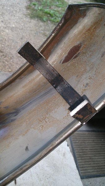

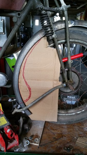

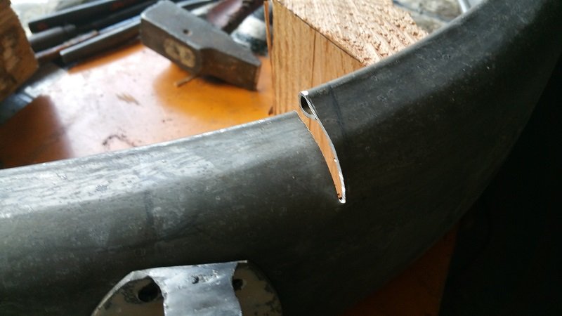

Donc voila comme l'avant prenait forme je pouvais attaqué la pose du garde boue avant comme c'était le même que l'arrière il y allait avoir un peu de travail d'adaptation en commençant par l'échancrure pour passer dans le hauban de fourche
Mise en place de son support de dessous de fourche mais comme le garde boue adaptable était moins enveloppant il a fallut allonger les pattes de support

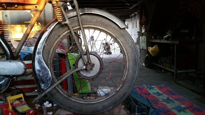

et une première pose pour voir que ça ne ressemblait pas trop à un garde boue des années 20

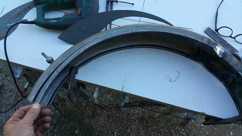

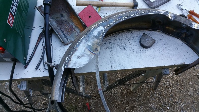

Pour moi il manquait un bas volet donc petit patron en carton pour voir ce que ça pouvait donner

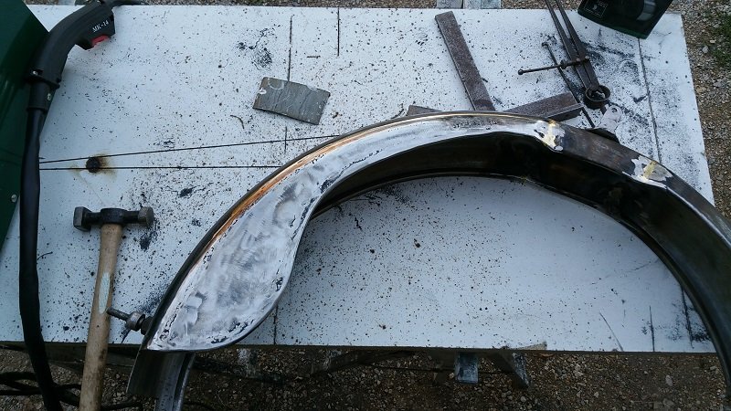

Donc fabrication de deux tôles identiques au patron et mise en place entre le bord du garde boue découpe à la scie sauteuse pour conserver son rebord et travail de soudure
Bon c'est vrai, un peu de travail pour un détail esthétique

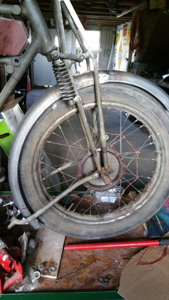

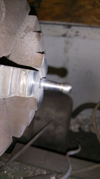

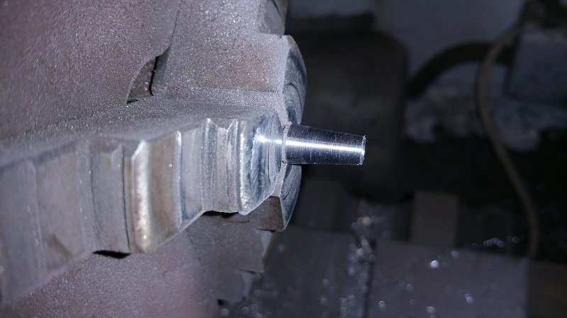

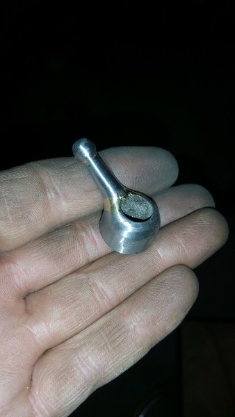

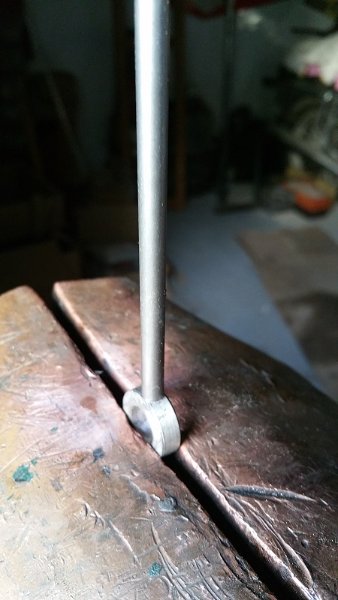

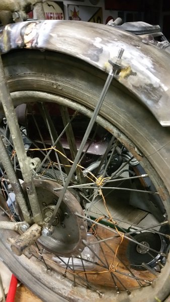

Mais bon , le garde de boue n'allait pas tenir seul donc réalisation de tringles et support pour tout cela ,la tringle arrière étant bien sûr la béquille avant et j'allais copier celles avant sur le modèle que l'on peu voir sur la deuxième photo en début de post
le travail en images

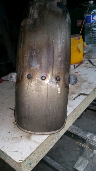

et pour faire époque cette patte sera rivetée au garde boue

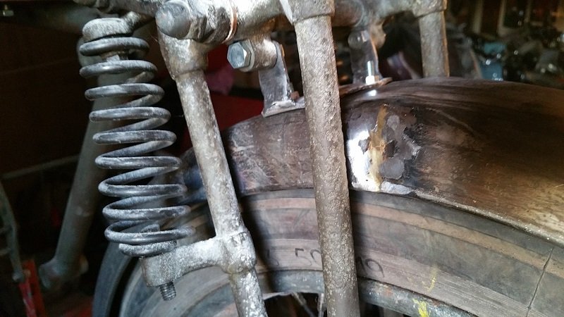

Et rebouchage des trous pour faire comme s'il était né dedans :D
Et puis les tringles bien sur

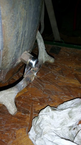

Et maintenant l'écrou de fixation de la bequille avant
Et voila
