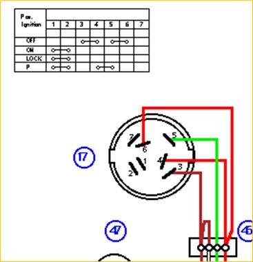

Ex-Gromono a écrit :Ce n'est qu'un interrupteur à clé, une (ou deux ?) arrivée (s) et des départs ...
Ce n'est pas si simple, il a trois positions et donc plein de combinaisons possible avec 10 fils.
C'est ce type de schéma qu'il faut avoir (ou faire) :
schema guzzi le mans.jpg (21.69 Kio) Vu 3586 fois
