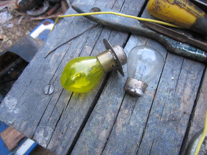

Réparation d'une ampoule préfocus ( bizarre, mais Ural en a utilisé des milliers) en soudant dedans une ampoule courante sur les tracteurs et motos allemandes, facile à trouver sur les bourses pour 2 ou 3€. J'avais supprimé l'allumage électronique, qui n'apporte pas grand chose sur les Ural, car il avait été équipé d'une bobine ordinaire, n'ayant pas la bonne résistance.

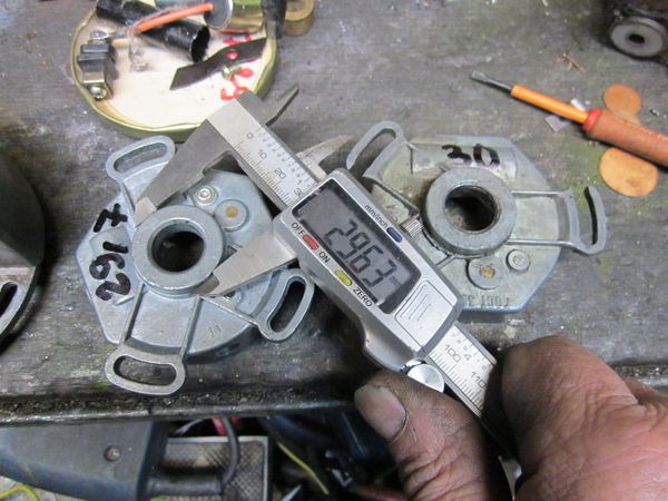

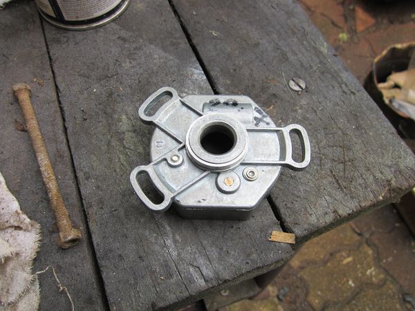

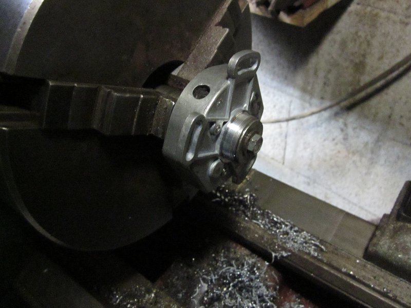

J'avais un allumeur classique neuf mal fabriqué je ne sais où, mais dans de l'aluminium contrairement au zamac de ceux d'origine. Problème cet allumeur avait 0.3mm de jeu dans
le logement du moteur. J'ai fait un montage pour usiner le centrage trop faible et coller au Loctite une bague tournée à la bonne cote. Résultat écartement du rupteur constant et réglage facile. Les photos de l'allumeur vont de bas en haut.

J'ai commencé à 14 ans: une ampoule pour un phare de pétarou italien valait 8 francs, celles d'un pétarou
français, 80 centimes(l'essence était à 1.30 franc le litre). Je récupérais la collerette de l'ampoule rital, et je soudais une ampoule normale dessus.

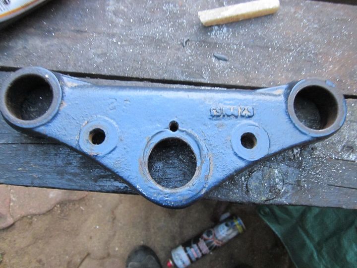

Recharge du perçage de la colonne de direction à la soudure électrique,
et suppression de l'ovalisation. Sur la photo, il manque deux millimètres de ferraille.

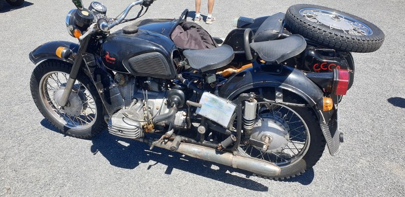

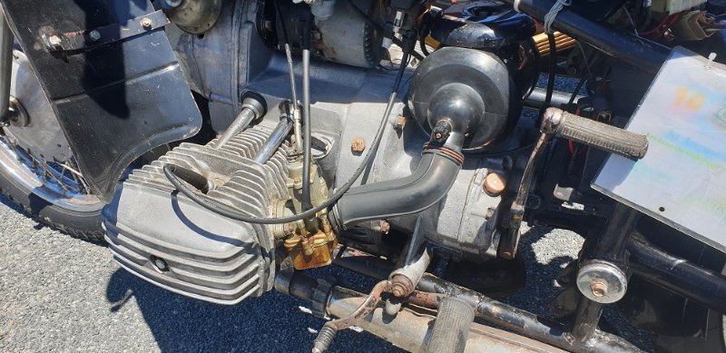

Salut Jacky, j'ai vu cet attelage le WE dernier à St Augustin.
C'est du Russe mais pas Ural. Tu connais?
Topic author - Membre RA 2025
- Messages : 28488
- Localisation : Limoges
Re: Ural 650 1970.
C'est une Dniepr Ukrainiène fabriquée dans une usine immense à Kiev, a l'origine ce n'était que des pétoires militaires.
Beaucoup ont le side tracté avec un différentiel. Le moteur est monté avec un vilebrequin monobloc et des bielles à chapeaux.
Je ne me suis penché que sur les moteurs 750 à soupapes latérales plutôt solides. Les 650 culbutées cassent sans arrêt leurs vilebrequins si on dépasse le 50 et j'ai toujours refusé de les réparer.C'est une des toutes dernières avant qu'ils lourdent l'usine.
- Messages : 13993
Re: Ural 650 1970.
Ouais, Dniepr ou KMZ (Kievsky Motocycletnii Zavod), littéralement “usine de motos de Kiev”.
Celle de la photo est une MT11 si le side n'est pas tracté ou MT16 si il l'est, avec différentiel. En Bielorussie, en 1992 et 1993, j'en ai vu, mais aucune tractée, cette option étant réservée à l'armée.
En théorie, les Dniepr se voulaient plus évolués que les Oural (IMZ) avec leur vilo monobloc et bielles à chapeaux et coussinets ainsi que leur cylindres en alu (en fonte sur les 650 Oural 8.183-10), mais la fabrication était vraiment merdique... certaines avec des axes de piston en tôle roulée !

Re: Ural 650 1970.
j'ai également possédé la même , en solo , dont j'ai revendu la CG l'année dernière
et possède actuellement la même attelée , avec le side tracté avec un différentiel permanent ( que j'ai viré a cause du balourd de l'arbre )
elle est propulsée par un 602 cc !!
- Messages : 28488
Re: Ural 650 1970.
Dis donc, ton balourd de l'arbre me fait penser à quelque chose que j'ai vu souvent,
est ce que tu as aligné les deux mâchoires de la transmission? Si non, ça fait n'importe quoi.
Le 602, c'est un moteur de deux pipes?
Michel29
- Messages : 87
- Enregistré le : 26 juil. 2021, 16:38
- Modèle de votre autre moto : 3 sides cars, 1 RE , 1Oural et un BM serie 6
- Localisation : Finistere Sud près de Quimperlé
Re: Ural 650 1970.
Jackymoto a écrit :Dis donc, ton balourd de l'arbre me fait penser à quelque chose que j'ai vu souvent,
au final , le diffentiel n'apporte rien à la conduite du side-car .
j'ai du élargir la voie de l'ensemble ( le cylindre droit du 602 gênait ) du coup l'arbre était trop court . j'ai mis le pont du modèle solo
oui 602 c'est la marque aux chevrons

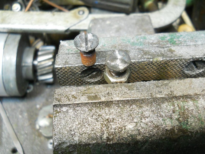

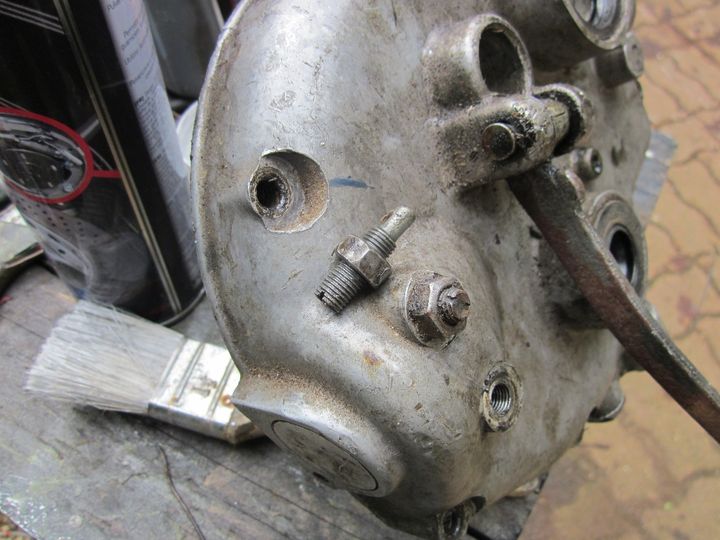

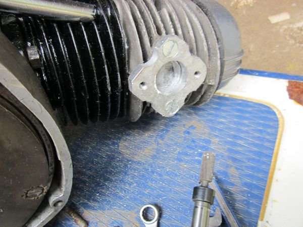

Fabrication d'adaptateurs pour les carbus plus modernes. Les goujons sont horizontaux sur les modèles plus récents.
Le diamètre des conduits d'admission d'une Ural sont mahousses (32 mm) mais généralement mal alignés, c'est la raison pour
laquelle je fais mes adaptateurs moi même, ça permet d'aligner tout ça. Comme pour les vis d'embrayage ce n'est pas
le prix trés modique, mais le fait de ne pas avoir à poireauter.
Les vis de fixation du couvercle d'embrayage, sont pourries entre les coups de pointeau et l'usage de tourne vis de la
mauvaise dimension. Je charge ça au chalumeau, et je refais la fente à la scie.
Comme je le disais sur un autre site, depuis trois jours, je suis en train de d'emmener les morceaux d'un chêne qui
a plus de 130 ans, dans un hangar. Le chêne est de l'autre côté d'un ruisseau et avec le Berlingo, si je charge trop
la bourrique, il patine...avec l' Ural, plus je charge (entre 200 et 250kg) plus ça adhère.
