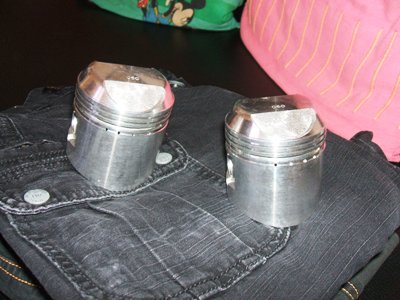

Angoissé qu'on me rate encore une fois, il me faut trouver la piste de celui qui me réalésera parfaitement au bon diamètre mes cylindres .
Alors après 2 pistons neufs qui m'ont valu un premier passage chez le rectifieur, plus ensuite pour cause de consommation d'huile élevée et par doute, l'achat d'une segmentation installée avec un gros travail des gorges des pistons, me voici de nouveau avec du matos neuf mais cette fois avec interdiction de se planter, sinon hors cotes, car mon coeur ne tiendrait que si pour le calmer je foutais, dans ce mauvais cas, le feu à la bécane de rage .
Mercantilement pour cette simple, compliquée, opération (2 pistons) je n'en suis qu'à 700 euros .....et ce n'est pas fini .
Alors Alfred ne me laisse pas languir, dis moi qui ? .....Me tuera, ou la tuera ? :D

pistons de mickey

Dis le, pistons de merde .

Trop haut les pistons, justes bons pour une Velocette, pas une une BSA gwine au vilo branlant!! :lol: :lol:

Comment ose-tu parler de BSA toi qui ne roule qu'en Enfield, 6 de tension ? .....Hein ?
Avec 7 ferait un infarctus !
Mon gars, la A50 reçoit d'origine un ratio "pistonnesque" de 9.1 .
Aux states les montes d'origines étaient elles de 10.1 .
Et moi, mickey du coin, qui suis pour l'amour des peuples j'fais la moyenne avec ceux présentés qui sont des 9,5.1 .

Avec des formes pareilles les dilatations doivent être zarbies ... :mrgreen: ce ne sont pas des pistons demickey ... mais de lapin car on peut leur coller de grandes oreilles sur les côtés ... ça aiderait les segments à étanchéifier .... :MDR:

Je vais déposer lundi deux cylindres de Bien Molle chez un rectifieur de Roubaix.
C'est un ancien de la boite à la retraite qui vient quelques heures par semaine faire ce que les "jeunes" savent pas faire.
Si tu veux je te donne mon sentiment sur le boulot et les prix.
Mais ça va encore te coûter un max en transport!!

Le transport je m'en tape dorénavant si au final j'ai une moto qui consomme normalement son huile .
C'est dingue ce que tu dis, car tes propos m'ont été tenus il y a trés peu en Belgique par un ancien spécialiste BSA qui me disait ne rien trouver d'acceptable sur son territoire et d'être obligé de, pour se genre de travail, faire bosser ses vieilles connaissances hollandaises, une boite qui laisse travailler de vieux mécanos qui eux savent exactement ce qui convient à ces vieux cylindres en fonte .
Les jeunes savent mettre du jeu pour que ça ne serre pas, point barre !.....comme cela c'est pratiquement sans risque, la consommation d'huile ils s'en branlent car les motos réparées ne roulent que trés peu, ont à peine le temps de chauffer (sûr que tant que l'huile est froide et épaisse y a pas de problème, mais dès qu'on en demande plus, usage quotidien et moderne, c'est la cata ), et encore un autre problème des temps modernes que je soulève, là, qui, oui qui pour roder un moteur traditionnel comme il devait que ça soit fait il y a 50 ans ?
Ca commençait avec 0 km pour être définitivement terminé aux alentours de 15000, alors qui pour s'y tenir ?
Et du coup je crois bien que les rectifieurs d'aujourd'hui, les jeunes, tiennent compte de ce nouveau paramètre qui est que les gens n'ont plus le temps de roder .
J'en suis la preuve, déteste roder, aucune patience, mais là après ce que j'ai vécu avec c'te meule je n'aurai d'autre choix .
Merci Daniel, par curiosité tu peux toujours me donner sentiment et prix, mais proposition de faire exactement suivant les règles que j'impose m'ayant déjà été faite je vais m'exécuter dès demain (pas de patience) pour pouvoir redécouvrir ma bonne BSA au plus vite .

j'ai n'appris la mécanique la dessus! Un moteur de BSA neuf, il avait plus de jeux qu'une BM morte! :lol:
Plus sérieusement, les seuls A 7 qui ne nous faisaient pas chier n'avaient pas des calottes bombées...mais légèrement concave.
