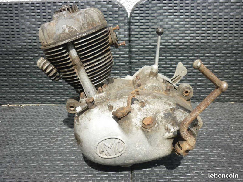

Je vais revenir sur la New Map ,histoire d'être à jour.
Je rappelle que je cherche à la laisser le plus possible en l'état.
Je la démonte donc au fur et à mesure ,refais briller les parties brillantes et nettoie la peinture au mieux, règle les problèmes rencontrés et remonte partie par partie.
J'ai commencé par l'avant.
Je sais que c'est là,hormis le moteur dont je ne m'occuperai que lorsque la partie cycle sera finie ,que je devrais rencontrer le plus de problèmes.
Avant démontage de la fourche,je me suis rendu compte,facile vu les jeux,que la colonne de direction avait un problème ,idem côté roues ,on voyait
des billes ,une fois la roue démontée ,là encore beaucoup de jeu.L'axe avait du jeu,idem le flasque de frein Ideal.
Vérification faite dans la documentation que j'ai récupérée petit à petit,les roues sont équipées à l'origine de roulements.
Certains axes de la fourche à parallélogramme étaient de simples tiges filetées ,sans doute récupérées qui se baladaient dans les bagues bronze.
J'ai donc tout démonté.
Côté axes de la fourche,c'est du 12mm ,et une tige de métal de grande surface passe nickel ,sans jeu.
pas d'usure apparente ,dimension confirmée avec le pied à coulisse.
La moto n'a pas du rouler longtemps avec ce jeu,heureusement!
Par contre ,mauvaise surprise au niveau des cuvettes de direction.
Une est bouffée,là on voit que la moto a roulé avec un mauvais serrage de la direction.
Je connaitrai bientôt la cause de tout ce bazar.
Il est tard ,dodo...

En novembre ou décembre ,je vois sur le bon canard un moteur AMC à vendre à une quarantaine de km de chez moi.
Même série A,semble complet mais sans carbu. Prix correct.
Sous une pluie battante ,un dimanche je suis allé le chercher.
Je me suis depuis demandé si c'était un 125cc ,le plus probable,les 150cc étant bien plus rares.
Pas de code pour vérifier,du moins rien d'indiqué dans ma documentation.
Et donc dimanche,j'ai démonté le cache culbu et la culasse.
Gros coup de chance ça correspond bien avec la revue technique ,alésage et soupapes ,c'est un 150cc!
Le pignon de sortie de boite est celui correspondant à un 125 par contre.
De toute manière tout le reste est identique.
Le moteur était peu calaminé.Le moment venu on verra plus avant.
