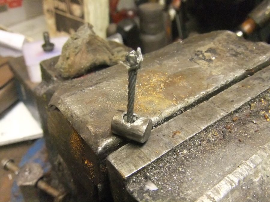

Aujourd'hui, ce n'est pas pour une Royal Enfield, mais plutôt pour une voiture (celle de mon épouse) et ma Terrot...
J'ai une multitude de câbles à fabriquer, et en particulier celui de la voiture de ma femme (un câble avec des embouts non standards qui sert à relier la poignée au système d'ouverture de la portière... le câble a des torons cassés dans la gaine) et on ne peut plus ouvrir la voiture côté passager ... un peu comme la Dodge Charger des cousins Duke dans "Sheriff, fais moi peur"
J'ai à disposition chez moi du plomb (de ceinture de plongée, d'équilibrage de roue)... et de l'étain.
Des câbles de dérailleur en acier galvanisé ou en inox.
De la graisse décapante
Des tiges en laiton de 5,5 mm de diamètre pour faire des embouts pour poignées bowden (pour la Terrot, en particulier
une lampe à souder classique
un petit chalumeau utilisé pour faire les crèmes brulées (le dard est assez fin et suffisant pour faire fondre plomb et laiton)
j'ai pris une grosse vis dans laquelle j'ai fait une fente et un trou de 5,5 mm pour faire le moule de la boule (ou plutôt cylindre...) dans lequel je coule le métal en fusion
le souci, c'est que même après avoir fait tout ce qui fallait (décapage à la graisse décapante, bidouillage de l'extrémité du câble) la boule ne tient pas ou bien le fil semble cassant...
Que faire ?

Je remplace le cylindre par un gros serre câble (de la même taille ou presque).
Je serre la vis, puis coupe la tête à raz.
Un petit coup de Dremel pour rendre propret.
Et je brase à l'étain (ça doit pénétrer par capillarité dans le câble à l'intérieur du serre câble).

Du rond au bon diamètre que je perce en fonction de la section du câble à recevoir, puis un coup de foret en ce trou percé pour faire entonnoir et recevoir la soudure ......Ces préliminaires terminés je passe le câble par l'orifice puis en ébouriffe l'extrémité que je viens placer au ras de l'embout prêt à être soudé, mais pour cela et ne pas exagérément chauffer, j'installe l'ensemble à la vertical (la chaleur monte) coincé dans l'étau et ainsi une fois à température (c'est vite fait) j'n'ai plus qu'à appliquer l'étain où il faut et en quantité excédante que je corrige d'un coup de meule et brosse métallique toujours à portée .
Depuis que j'agis ainsi mes câbles durent une éternité, ne cassent jamais en haut, loin du temps où aussi j'me servais de serre-câbles juste bons à fragiliser les brins métalliques .
Le serre-câble c'est bien dans la sacoche pour dépanner, alors que soudure est sérieuse .

câble en inox:
ne se soudent pas à l'étain.
Je n'achète que du câble par 10mètres(il faut 2 ou 3 diamètres sur une moto...y compris pour en faire des renforcés)
Les boules, je les récupère ou les fais. J'attaque à l'étain et fini au régule.
L'idéal, c'est de plier les brins à 90° vers l’extérieur, et une autre fois à l'intérieur pour faire une lanterne.
Après, il faut écraser ça dans l'emplacement avec un chasse goupille.

mission accomplie...
au lieu d'utiliser un fer à souder ou un chalumeau, le décapeur thermique a très bien rempli son office... pas de flamme, donc pas d'oxydation du câble et chauffe du câble, de l'embout et du métal d'appoint (étain) homogène.
