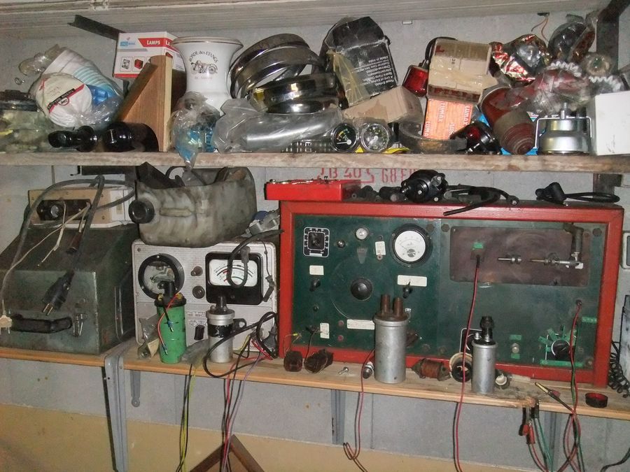

Re: Analyseur de CO Hermann Abgastester MC250
On sort les vieux trucs?
J'ai ça :
J'ai ça :
- image.jpeg (57.39 Kio) Vu 3971 fois
GEDEON 03 a écrit :On sort les vieux trucs?
J'ai ça :
T'as ramené ça d'Algérie après 62?
- Messages : 28488
- Localisation : Limoges
Non, le VAR c'est des années 70 et il est malheureusement à transistor et ne marchait jamais quand on en avait besoin.
J'ai foutu celui de mon boulot à la poubelle avec un pincement de cœur. Les vieux VAR avec un trembleur de Ford T étaient très fiables.
J'ai un Souriau des poubelles de l'administration (pas mal) mais moins bon que celui fabriqué artisanalement par mon mentor à la libération,
avec un delco de Dodge,et une luxueuse alimentation à lampes redresseuses et œil magique de contrôle (comme les vieux Var.).
- DSCF0005.jpg (130.71 Kio) Vu 3946 fois
