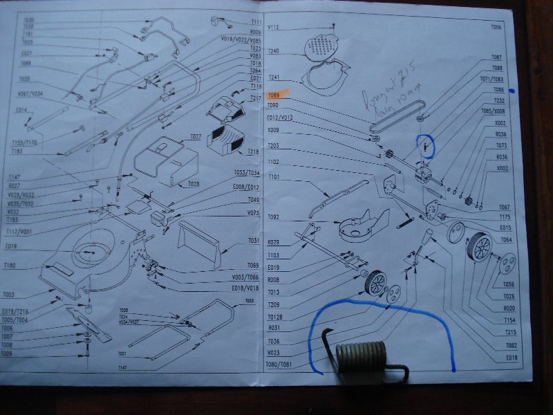

La courroie est un peu détendue, et sous la tondeuse, j'ai trouvé un ressort cassé.....(voir photo)
J'ai démonté tout le système d'entrainement, le boitier de traction, etc. Tout est en ordre....
Sur internet, j'ai trouvé le ressort incriminé.....je sais donc à quoi il ressemble mais je n'ai trouvé aucune doc détaillant le montage du ressort....
Après 2 heures de recherche, je n'ai toujours pas trouvé de trace d'attache ou de point d'ancrage pour cette pièce et....j'avoue ne pas comprendre le fonctionnement du "rattrapage de tension"
Si vous avez une idée......je suis preneur.

Ce doit être le ressort de galet tendeur ; une des deux poulies de ta courroie devrait être fixée sur une articulation , c'est la qui faut crocheter le ressort et l'autre bout généralement à un point fixe du chassis !
Re: Help.........un ressort fantôme sur ma tondeuse
Messagepar Jackymoto » 29 avr. 2018, 18:21
Il peut tirer le cul du boîtier vers le bas pour tendre la courroie, et s'accrocher de l'autre côté au bas de la carcasse.
Est ce que tu peux tendre la courroie en faisant pivoter le boîtier vers l'arrière??

Merci Jacky, tu as raison! en variant l'inclinaison du boitier, la tension varie.......mais compte tenu de la forme du ressort et l'absence de trous ou de points d'ancrage, je ne vois pas du tout comment l'accrocher !!!!
Merci aussi à Tonton et JacquesD ;)
Je vais regarder à nouveau demain, et au pire, j'utiliserai un ressort d'une autre forme :polom:

Ton ressort, il s'attache verticalement au cul du boîtier, et il doit choper le bord du carter de la tondeuse.

Après vérif ce matin, j'ai testé la mise en place avec un coté du ressort pris directement sur le dessus du carter ....et c'est BON :super:
Je commande ce matin le ressort "qui va bien"' et dès que le soleil revient, je tonds!!!!!
Seul bémol........j'ai du mal à comprendre pourquoi, malgré des dizaines de vidanges et de nettoyages avec carter levé, je n'avais jamais noté la présence de ce ressort !! dur dur la vieillesse :larme:
