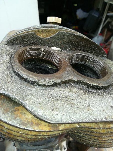

Les bouchons étant soudés par la corrosion, du degrippant dans le cylindre démonté, une chauffe très localisée avec un mini chalumeau pour les crèmes brûlées (je me suis fait enguirlandé), et c'est parti tout seul sans dégâts..

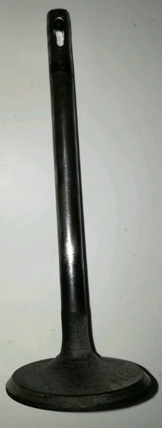

Les guides de soupapes sont morts, car les soupapes ont un jeu énorme...en quelle matière sont ils faits ? Comment les démonter?
La soupape d'admission s'est vue affublée d'un ou plusieurs ressorts pas plus raides que celui de mon stylo 4 couleurs... Les deux sont en commande...

Ça va me prendre un peu de temps... Surtout pour les soupapes, les guides de soupapes et la rectification des sièges...
Faut que je trouve les bonnes adresses car c'est le genre de choses que je ne sais pas faire... De plus je n'ai pas l'outillage..

Pour faire des guides de soupapes qui demandent une bonne précision, il faut mieux qu'un tour d'établi.
Des guides je dois en avoir en stock peut être même des soupapes.
Il faut que tu sortes les vieux avec un chasse usiné qui rentre dans le guide et porte sur le bord, après avoir laissé le cylindre dans le four de la cuisinière.
Les queues de soupapes sont généralement bouffées de 2 ou 3 dixièmes...bonnes pour la poubelle...
Si tu es fainéant, tu passes ça chez Bouvet.

J'ai réussi à enlever la soupape d'admission... Pas trop difficile car les ressorts bricolés sont vraiment très mous...
Voici les mesures :
- Diamètre de la tige de soupape
Au pied à coulisse : 7,09 mm
Au Palmer : entre 7,09 et 7,085 mm
- Diamètre de la tulipe 40,57 mm
Renseignements pris chez quelques fournisseurs de pièces et après un tour sur leurs sites, il n'y a pas de guides de soupape de disponible pour les Terrot à soupapes latérales des années 30.
Pour Jackymoto : si tu as des guides pour 350, sont ils en fonte ?
Je vérifie ce soir, mais le four électrique semble trop petit pour le cylindre... Peut-on chauffer localement avec un décapeur thermique ?
Je m'occupe de la soupape d'échappement ce weekend... après avoir bricolé un lève soupapes
Voici les mesures :

Non le décapeur thermique est insuffisant:
tu chauffes d'un côté, les ailettes refroidissent de l'autre.
J'ai pas mal de pièces Terrot mais il faut que j'aille à ma cambrousse.
Il faut que tu me donnes les cotes des guides.
Si elles ne sont bouffées que de 5 centièmes, tes soupapes sont encore utilisables,
ce n'est pas une Ducati, et c'est huilé par l'air qui passe autour!

Les guides sont à tourner dans de la FT25. Chez tous les bon charcutiers-zingueurs. Soupapes, bof, 5/100, pour un machin, c'est bien.
