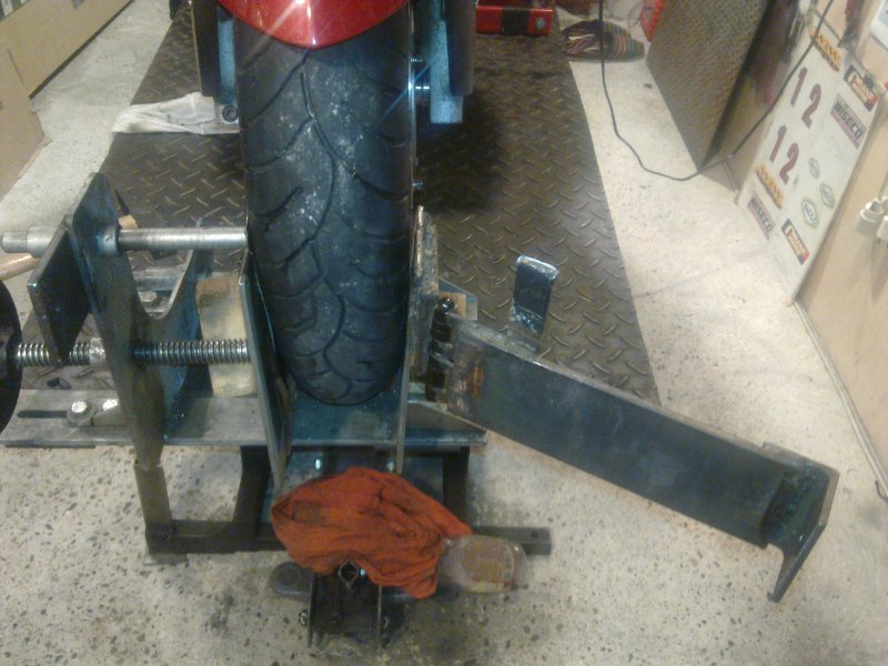

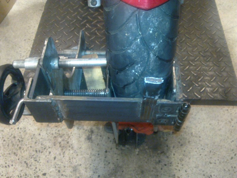

J'ai çà, sur la mienne, payé 60 E à l'époque...
En fouillant, tu dois trouver nettement moins cher, et pas besoin de sangler la moto.
J'ai modifié l'avant en mode ouverture, pour pouvoir sortir la roue avant sans retourner la moto.
Un cric lève moto sous le moteur, pour stabiliser la moto, sans la lever dans un premier temps, une cale derrière la roue arrière, tu desserre l'étau avant, tu lève la moto et le tour est joué, ta roue avant sort.
