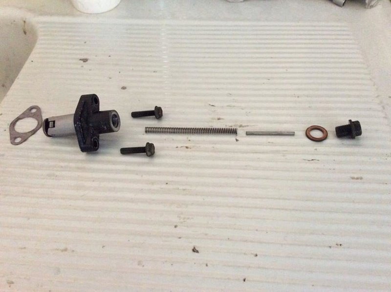

Oui, mais nous ne sommes pas médiums... problème de distribution ? Probable.... (guide de soupape desserti, tendeur de chaîne cassé, soupape grippée ou cassée, poussoir cassé, segment cassé...) si ya eu un bruit et que le moteur peine à prendre des tours, tout est possible.
Dépose du réservoir d'essence, dépose des bougies et fais tourner le moteur à la main : soit tu passes la BV en 5è et tu fais tourner la roue AR dans le sens de marche, soit tu déposes un carter latéral ou un bouchon de trappe de visite qui permette de faire tourner le vilebrequin via l'écrou de fixation du rotor d'alternateur, avec une douille ad-hoc ou une clé à pipe... l'idée est de faire tourner le moteur lentement à la main à la recherche de bruits ou de points durs.
Voir aussi au-dessus de la culasse : dépose des couvercles supérieurs de la culasse et examen de l'entrainement des deux ACT (arbres à cames en tête)...
A vue de nez, avec le peu d'infos que tu nous transmets, ça pourrait ressembler à un décalage de la distribution, après un problème survenu d'un coup sur le tendeur de chaîne de distribution... souvent, les tendeurs sont à poussée hydraulique et si le moteur n'a plus tourné depuis un moment (plus d'huile dans le tendeur, pression d'huile pas remontée lors du démarrage après un long arrêt), il arrive que le tendeur soit détendu avant la mise en route du moteur et que la chaîne "saute" sur un des pignons d'AC, décalant la distribution, ce qui peut endommager une soupape (choc contre un des pistons).

j'ai retiré le tendeur de chaine de distribution( automatique) un ressort de poussée à l'intérieur . le même que celui çi.
un loquet l'empêche de revenir en arrière.
demain je dépose la culasse .
