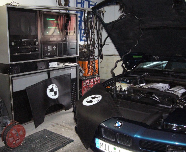

XR25 c'était Renault avec ses codes défauts ? ... M'en suis jamais servi car j'étais alors 100% dans la bécane ... Puis ETK BMW, et encore d'autres avant,
à commencer par les bans de contrôles SUN qui valaient le prix d'une voiture de luxe .... Quand on est jeune on trouve tout cela magique .
