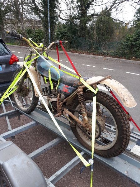

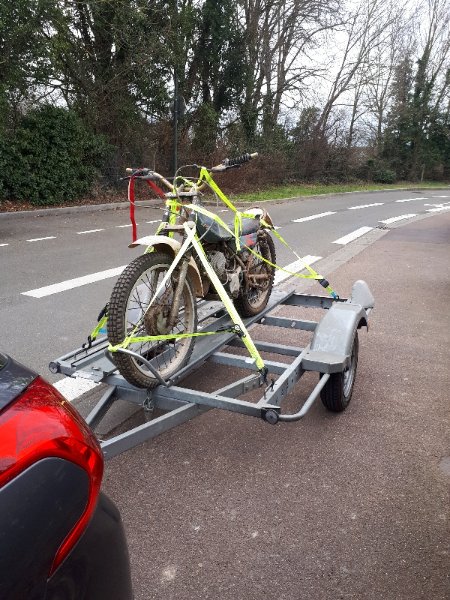

Messagepar jipounet » 09 mars 2023, 00:02
Ma femme n'est pas très joyeuse. Encore un bazar de plus à la maison :amour: :
Encore merci à Jean-Marc :003:
La TY 125 rejoint son copain le Velovap qui ont partagé platoniquement le même abri pendant plusieurs années..
La moto est quasi complète. Les trucs qui ne sont pas sur la moto sont dans une boîte :oué:
Il y a plus de boulot que sur le velovap, car le moteur est bloqué. L'avantage de cette moto est qu'il y a de la pièce disponible tant en neuf qu'en occase. Je sortirai le moteur du cadre pour faire un diagnostic plus précis ... Mais Jean Marc ne s'est pas trompé : y aura du taf !
Messages : 3469
Re: Yamaha TY 125 de Devin Plombier
Messagepar jipounet » 09 mars 2023, 00:10
Partie cycle :
- la fourche n'est pas bloquée. Ce sera plus pratique à démonter... En espérant que les tubes de fourches ne soient pas piqués sous les soufflets
- les amortisseurs sont morts... Pas génant. Ils existent en neufs.
- Idem pour les pneus.
- Les freins semblent fonctionner
- la partie cycle sera peinte en epoxy apres l'examen du moteur
