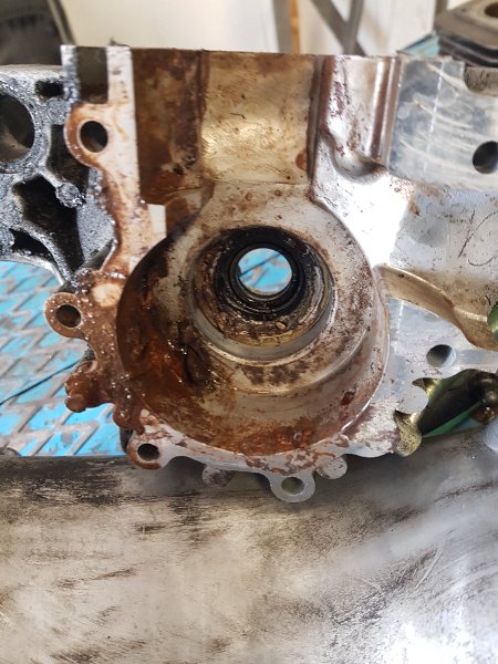

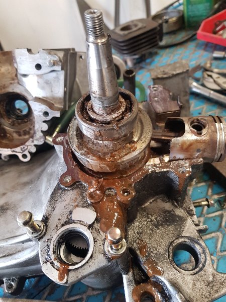

Un copain a récupéré un scoot qui n'avait pas tourné depuis environ 4 ans.
Malgré le stockage dans un garage, le moteur était grippé.
Après ouverture voilà les dégâts
Je veux bien croire qu'il peut y avoir de la condensation au fil du temps mais à ce point là :zinzin:
Surtout que rien n'était démonté et pas de fuite du toit à ma connaissance !

Un machin qui a eu de la flotte dans le réservoir...j'en ai eu avec le flotteur du carbu écrasé par l'eau qui avait gelé dedans.
La tondeuse que j'ai réparé pour un pote il y a quelques semaines avait le moteur comme ça...mais il n'avait pas de roulements
et j'ai juste séché et dérouillé les arbres. Impossible de démonter les gicleurs même en chauffant le carbu.
Je l'ai nettoyé au décapex et passé les gicleurs à l'alésoir sur place...et ça va bien.
Ah oui j'avais réparé une 125 Terrot venant d'une cave d'immeuble et par expérience
je suis sûr qu'un gamin avait pissé dans le réservoir d'huile.

La flotte est entrée dans le bas moteur par l'essence comme le dit Jacky, pas par l'extérieur, c'est un deux temps...
Va falloir laisser tremper un moment dans du nettoyant ou trouver une baignoire à ultrasons :larme:
IMPRESSIONANT !

Bizarrement le carbu était super propre, la dessus le réservoir d'essence est plus bas que le carbu, il y a une petite pompe à membrane. Pour l'huile c'est une pompe électrique.
Maintenant c'est remonté avec du neuf adaptable, ça va repartir pour un moment
C'est plus jolie quand c'est propre :D

Ces dégâts ne seraient-ils pas la conséquence d'un nettoyage haute pression?
Re: Ame sensible s'abstenir
Messagepar Jackymoto » 25 avr. 2023, 13:50
Un deux temps qui fait se courtes distances a le bas moteur qui reste trés froid et il y a
pas mal d'eau de condensation au fond du carter.Sur les 350 Jawa, quand je refaisais les vilebrequin,
il y avait toujours un peu de flotte dans le bas moteur et ça rouillait les roulements assez vite.
ligérien
Messages : 2914
Prénom : dominique
Localisation : bordeloire 49
Messagepar ligérien » 25 avr. 2023, 14:54
Oui, je pense plutôt à ça, l'ancien propriétaire l'utilisait peu et pour de court trajets. Ensuite 4 ans d'immobilisation et voilà le résultat.
