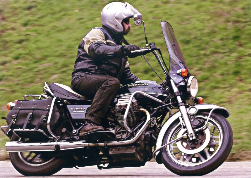

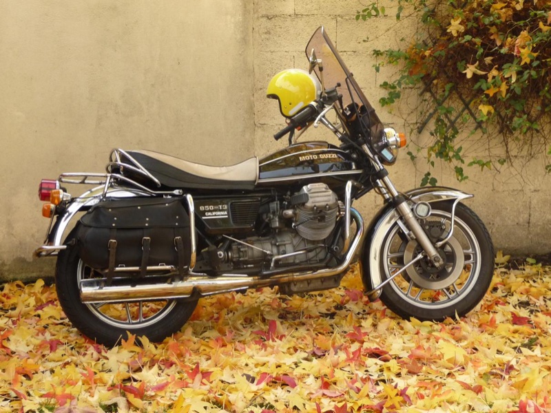

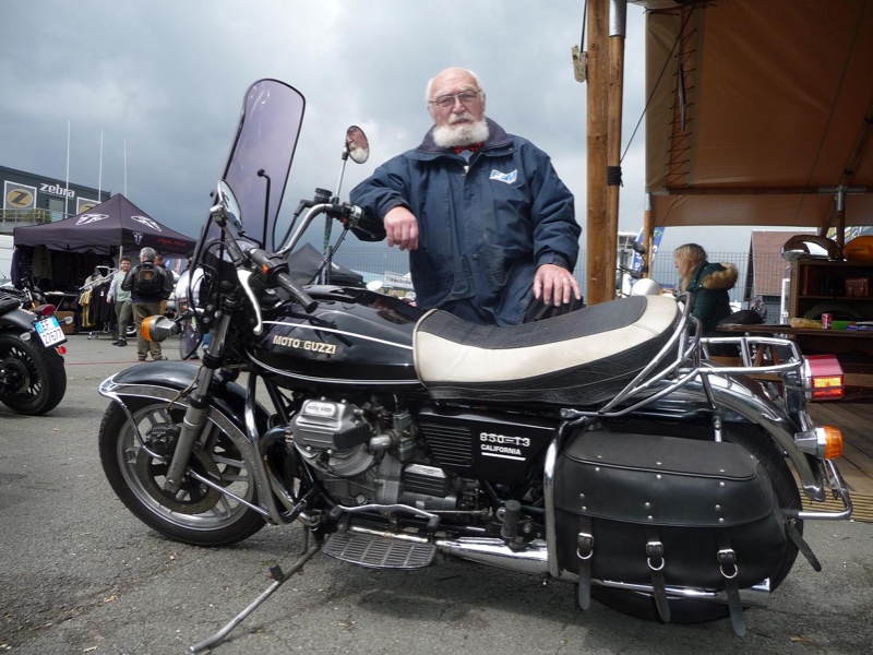

Bonjour Marco,
C'est une 850 T3 California ?
Messages : 13805
Re: Petits travaux sur la Guzzi
Messagepar Marco » 29 juin 2023, 11:39
Bubule27 a écrit :Bonjour Marco,
Ouais... elle est bien connue des anciens du forum.

Ça fait 22 ans que je l'ai.

Très jolie, :chapo: je viens de vendre la mienne de 1981 aussi
Mais dis donc les jantes ne sont pas d'origine :polom:

Si. En 1981, Guzzi montait les jantes à rayon ou les jantes en alliage, les mêmes que sur la Calif'II déjà en production.
Ce qui n'est pas d'origine sur ma meule, c'est le garde-bouse avant qui est celui d'une Calif'II... et quelques détails mécaniques qui ne se voient pas. :mrgreen:
Je ne m'en sers plus beaucoup, c'est dommage. Mes deux Bullet roulent plus... et au quotidien en IDF, la BMW R 60/7 est plus légère et consomme beaucoup moins. Mais je l'adore, ma "Mama" et c'est pour ça qu'elle est encore là ! Quelle belle moto !

Avec de tels pare-brise collés aux directions doit pas falloir avoir le feu au fesse comme dirait l'autre !?

Oui, avec ces grands pare-brise des Calif, on est très bien protégé, mais on a aussi une grande sensibilité au vent latéral et aux remous d’air en suivant une camionnette ou un poids lourd. On entend aussi beaucoup plus le moteur je trouve . A la fin sur la mienne, je roulais sans la moitié de l’année et je retrouvais une moto bien plus vive et légère de l’avant.
Le fait de ne pas sentir la pression de l’air m’incitait à rouler aussi plus vite, mais c’était une EV, avec une énorme pelle à tarte.
Mais la T3 est définitivement la plus belle…
