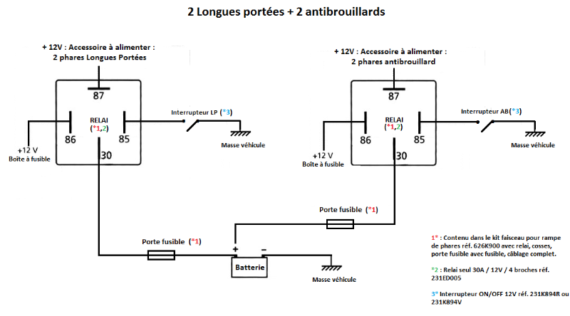

Jackymoto a écrit :...
Par contre rajouter deux relais pour les phares avec du fil costaudn'est pas du luxe.
Heu... je ne sais pas faire. Tu vas bien me bricoler ça quand je passerai te voir avec la Deuche, mon bon Jacky, hein ? ;)
Re: Faisceau électrique 2CV, il était temps !
Messagepar Jackymoto » 05 juil. 2023, 11:11
Con comme la lune tu mets des fils costauds direct de la batterie aux phares, au milieu deux relais commandés par ton commodo,
dont tu économises les contacts par la même occasion. Sur une vieille Enfield ou une Ural le même montage est obligatoire si tu utilise un H4,
car tu vas fondre le commodo.
Tous les branchements:
https://www.tomberdanslespoires.com/sch ... ortee.html
Modifié en dernier par Jackymoto le 05 juil. 2023, 11:35, modifié 1 fois.
Messagepar yvesmetz » 05 juil. 2023, 11:26
1 mm2 de section, pour du 12 volts, permet d'y coller des H4 pirate .
