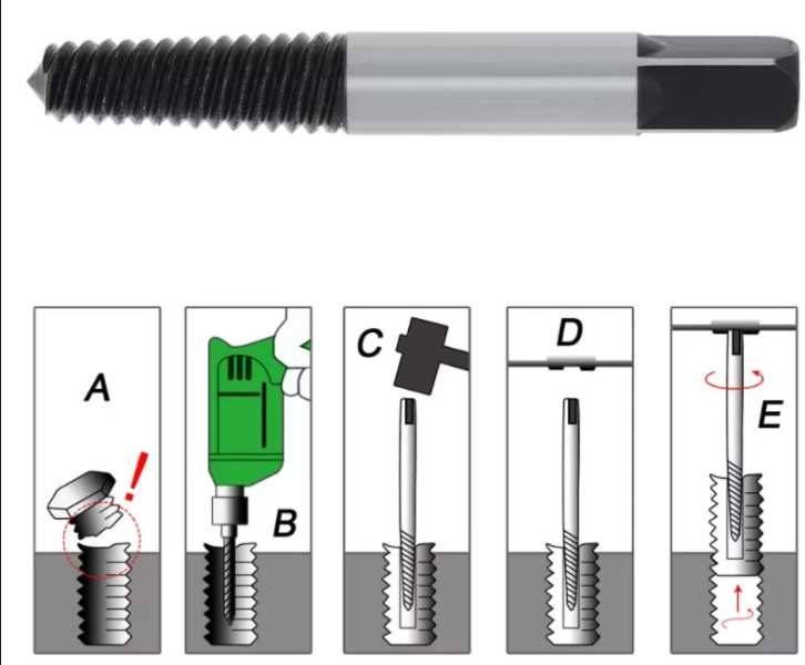

Tu peux essayer avec un extracteur de vis (queues de cochon)
J'ai un kit complet à la maison qui m'a déjà dépanné plusieurs fois, et avec fort probablement la queue de la bonne taille
- queue de cochon.png (194.22 Kio) Vu 1671 fois
