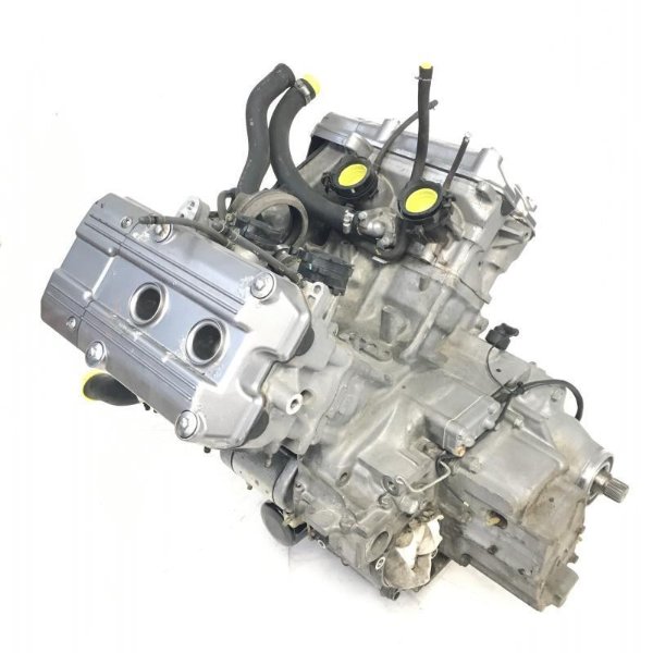

- je roulais sur voir rapide entre Valence et Roman sur Isere a 100/110 qunas il y a eu comme une coupre d allumage, genre le coupe circuit qu on actionne, qu on coupe le contact, fusible qui pete, coupure franche sans broutement,
j embraye et relache le lvier mais ne redemarre pas, pas de bruit, donc je vais sur l arrete d urgence,
- j appuie sur le bouton de demarreur et le demarreur tourne dans le vide, bzzzzzzzzzzzzzzzzzzzz :woot:
- le side est en premiere avec un pote je veux pousser pour voir si il y a des bruits mecaniques ... Et surprise comme si il etait au point mort, du coup je passe la 2, la 3 et toujours en roue libre, du coup j ai compris que je ne repartirai pas et j ai appelé l assistance,
une fois chez le remorqueur, j ai essayé de diagnostiquer mais ?????
la transmission arriere ok,
donc le probleme est mecanique sachant que la boite est separée une cassette a 6 ou 8 boulous,
axe primaire qu a cassé ?
l embrayage est sur l avant D en continuité ( par rapport a la photo ) de la sortie de l arbre de transmission
pourquoi le demarreur tourne dans le vide, il est coté gauche sous le cylindre, visible sur la photo ?

Peut-être serait-ce le volant moteur (s'il y en a ) qui a cassé ou qui s'est désolidarisé de sa fixation sur le vilo... si il supporte les capteurs d'allumage, ça peut expliquer l'arrêt moteur soudain (plus de signal, plus d'allumage).
Si le volant n'est plus solidaire du vilo, ça peut expliquer aussi que BV en prise, il n'entraîne plus le vilo, donc l'ensemble parait être en "roue libre" sur tous les rapports.
Je ne sais pas comment est assemblé un moteur de Pan-Euro, je fais juste une hypothèse.

Apparemment le démarreur engrène directement sur le vilo via une roue libre.
Et la liaison vilo-embrayage se ferait par engrenage direct sur la cloche du vilo?
A mon avis il y a deux pannes séparées, la casse de la liaison vilo-embrayage a pu flinguer la roue libre du démarreur.

Ah merde, c'est une 1100 ta Pan...pas sûr que l'architecture soit le même que la 1300.
Messages : 4168
Re: Panne Pan Euroepan.
Messagepar jbt » 21 janv. 2024, 23:09
Voilà pour la ST1100:
Ca change rien pour la liaison directe vilo et cloche d'embrayage par dentition oblique.
Mais pour le démarreur?
Même s'il y a éloignement entre roue libre et transmission primaire, on peut y croire .
