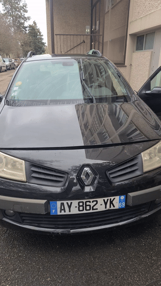

la safisfaction du jour, vous savez quand vous partez à l'aventure mécanique, sans savoir le résultat et qu'au final ... ca marche, alors que c'était la galère depuis des semaines ...
Sur ma mégane présidentielle, les essuies glaces sont tombés en panne, après avoir remis en marche la clim.
N'y voyez aucune corrélation.
Juste que ca fout les boules de réparer un truc et qu'un autre truc tout con tombe en panne.
C'est la voiture de ma fille qui est à Malakoff, donc l'usage est plus que ponctuel.

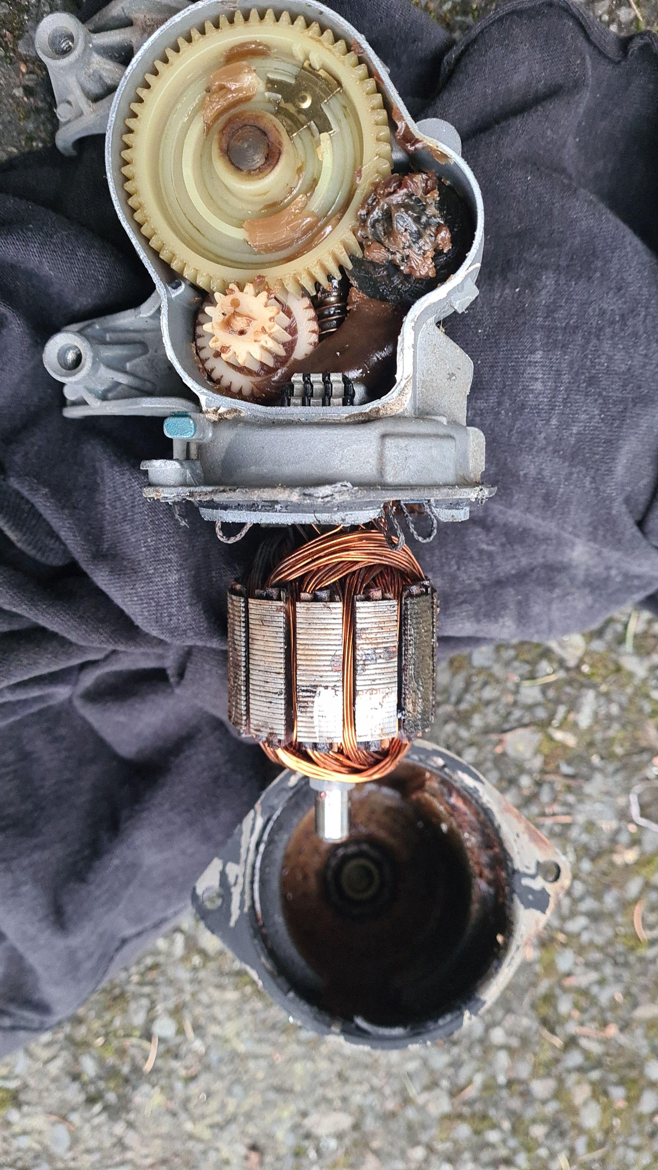

J'ai donc commandé un moteur. Ca va c'est pas trop cher. Mais je n'ai pas de garage chauffé. Je ne suis pas tout le temps chez moi. Donc ca fait des semaines que ce chantier était en attente et bien aujourd'hui, j'ai eu le temps, les conditions mécaniques et au final !! ca marche
mais quel bazar, du plastique partout.
En fait l'emplacement ou est le moteur d'essui glace, le compartiment était rempli d'eau. le moteur baignait dans une humidité.
il y a bien un trou d'évacuation, mais il était rempli de feuille et autres cochonneries.
de l'autre coté, pareil et des fois l'eau rentrait dans l'habitacle, par l'aération :D :D
j'étais parti pour de l'électricité, ca a tourné en plomberie.
voilà c'est réparé
par curiosité, j'ai démonté l'ancien.
le moteur, c'est tout rouillé de partout.
Un grand classique du manque d'entretien, ces évacuations devenues retenues .
Autant d'eau dedans que dehors, idem pour la glace quand il gèle fort, faut gratter le pare brise des deux côtés .
