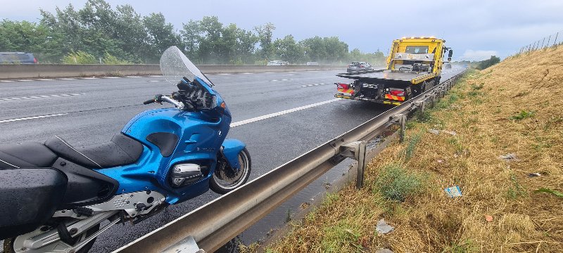

Départ, je fais Le plein, je prends l'autoroute sous la grosse pluie. 25 km plus tard, la panne.
Vue la quantité d'eau, je pense un problème d'allumage.
Démarreur et pompe à essence fonctionnent, batterie aussi. Mais pas d'explosion

Une heure que le message est posté et toujours rien ? Druid est malade ?
Désolé pour la panne. Une CB 500 serait arrivée à bon port

Ces motos avaient deux défauts.
Lorsque j'ai eu ma R1100r, le relais d'injection a lâché.
Tu as le même montage.
Arrête moteur et plus d'injection ni allumage.
Je me suis dépanné avec un fil et deux cosses sur le circuit de puissance du relais.
Au pire tu peux te dépanner avec le relais ABS même s'il se met en mode dégradé.
Je te l'avais écris lors de la présentation de ta moto.
Sur ces séries, les deux relais injection et pompe essence sont fragiles.
Il faut les remplacer par des relais dis "renforcés" qui absorbent l'effet de self.
Mais je ne dis pas que c'est la panne que tu as actuellement.
Bon courage

La platine a effet hall est devant le moteur mais elle est bien protégée
A testé,tu trouveras des pistes ici
http://jcjames13009.free.fr/cariboost1/crbst_1.html
J'avais recable la platine avec du fil qui tient la température (pb sur ces machines)

Une BM en panne
même druid en reste sans voix
As-tu essayé de la démarrer une fois le moteur refroidit, si elle démarre à froid et une fois chaude elle s'arrête c'est le capteur hall.
Si elle démarre et cafouille ça peut-être le capteur TPS.
Ce sont les deux pannes que je connaisse pour la 1150,
Si c'est une 1100 ça peut-être les fils trop courts au niveau de la colonne de direction...
Bonne recherche Fab
Bonne recherche Fab
