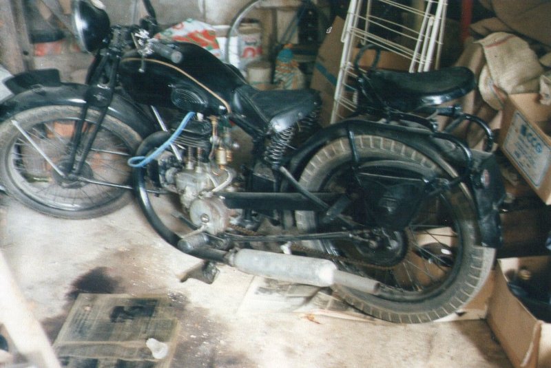

Mon père avait une P110 qui a été réquisitionné par les Allemands et j' en ai retrouvé une dans une grange près de Rennes que j'ai donné par la suite à un Moto club du 91.
Papa 1937 Peugeot P110.jpg (108.36 Kio) Vu 1470 fois
peugeot P110.jpg (97.97 Kio) Vu 1470 fois

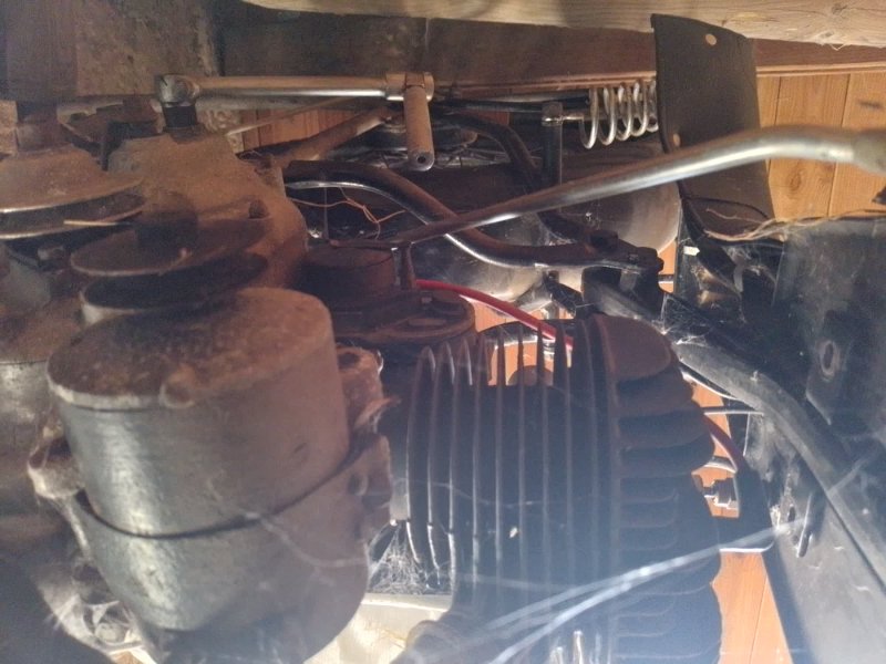

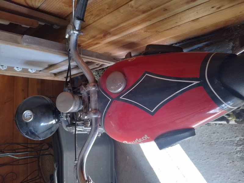

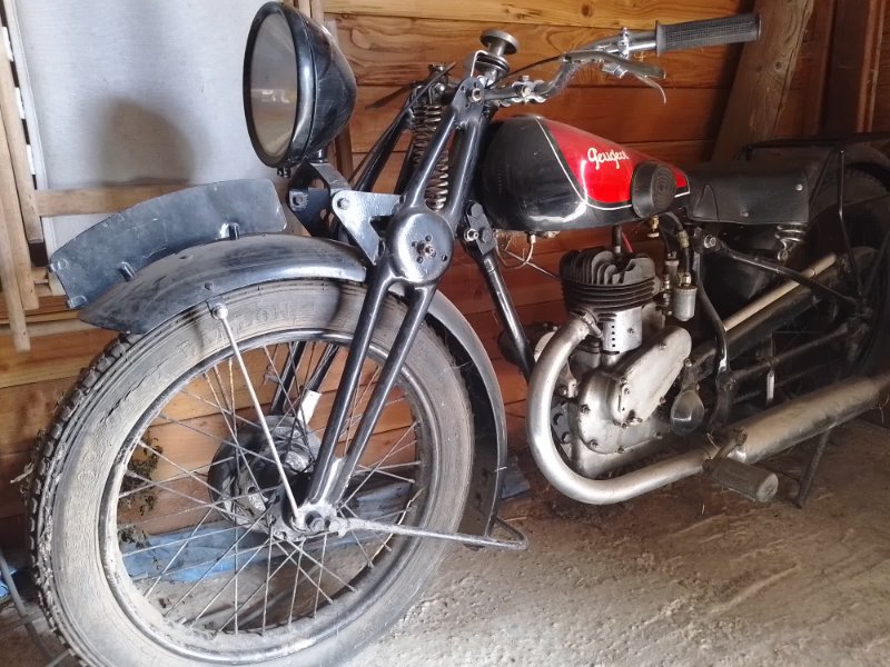

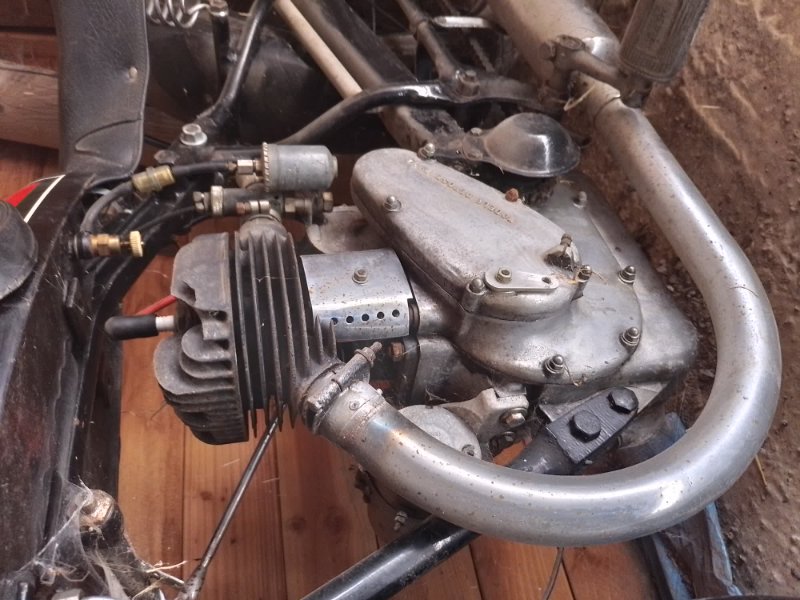

Je suis passé voir la moto
Moto acheter restaurée il y a 15 , très peu roulé,avec carte grise
Le dernière démarrage remonte a 6 ans
Moteur avec une bonne compresion très propre question peinture
La moto me semble complètement et cohérente
Vous en pensez quoi ? Merci ;)

Bof...
Un 250 laté.
Bref, un poumon.

Moto idéale pour aller chercher le pain le dimanche matin mais vite à le ramasse dans les rallyes , comme dit Claude ça reste un 250 latéral :larme:
Attention Bruno le pneu avant est HS ;) ;)

Je pense que si elle a été rénovée comme la partie cycle (pneus d'époques!) ça fait un peu peur.
Ca fait "remonté 0 km" comme sur les annonces. Le mec s'est arrêté quand il a vu que les vitesses échappaient
que ça démarrait mal avec une magnéto " nettoyée" et les soupapes pourries " bien rodées".
Une moto comme ça, il faudrait savoir qui a fait le boulot. Ca fait d'ailleurs longtemps que j'envoie chier les gars
qui me demandent "juste que ça pète" histoire de pouvoir revendre l'oignon un max à un ignare ébaudi par la "belle peinture".

Les pattes de phares me semble Zarbi :mouais:

Ca dépend ce que tu veux faire, j'utilise régulièrement des 100cm3 dans les côtes du Limousin où ce genre d'oignon passe presque partout
malgré mes 85kg. Une 250 comme ça peut tout à fait être utilisée dans des rallyes promenades de 80km, où
il y a des motos vraiment anciennes et des pétarous. Chacun roule à son rythme et on se retrouve dans deux ou trois regroupements.
Il y a toujours quelques excités qui arrivent avec des 500 sport des années 50 qui trouvent que "Ca se treuuune", mais il n'y pas besoin
de rallye pour ces motos là, que j'utilise toutes les semaines. :) Le 100 de la photo, il roule à la vitesse d'une Mob grise sans variateur.
