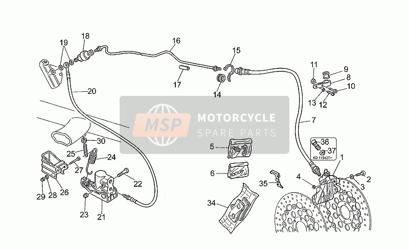

Si je peux t'aider, j'ai eu une Calif EV de 1998 durant quelques années.
Ma machine était équipée d'un correcteur de freinage (pièce 21 sur le schéma).
Pour purger il faut mettre le correcteur de freinage en position débit maxi en lâchant le ressort.
Il n'est pas accessible, alors je prenais une sangle pour comprimer le train arrière afin de simuler la charge sur le bras oscillant.
Sur la béquille centrale, le correcteur est en position fermée car le bras oscillant est descendu.
Il se peut que ta moto en soit équipée, il faut vérifier.
Pour l'étrier, il faut le positionner le plus haut possible avec une ficelle afin que l'air remonte à la purge, au besoin tu aspires avec une seringue.
Bon courage !

L'étrier avant gauche est relié au frein arrière avec l'étrier arrière.
Les deux se purgent en lâchant le compensateur, le premier à purger est l'avant droit avec le frein au pied (AR) puis l'étrier arrière avec la pédale de pied.
Les deux étriers sont couplés sur le maitre cylindre du frein AR.
L'étrier avant droit se purge avec le levier de frein au guidon.
Je n'ai jamais eu de problème de purge sur ma Calif.
En revanche, j'ai eu un problème similaire sur la moto d'un pote, un 1300 XVS Royal Star qui a les freins couplés et sur sa Laverda 1000 SFC .
Nous avons purgé en injectant le liquide par les vis de purge jusqu'à ce que les deux bocaux AV et AR soient pleins.
Il faut bien pousser le liquide depuis la vis de purge avec la seringue.
Si tu aspires , cela ne marchera pas car le jeu du filetage de la vis de purge desserrée laisse passer de l'air et désamorces la succion.
Puis finalisation par la purge traditionnelle.
Si tu as trop d'air, le volume déplacé par les pistons des maîtres-cylindres est insuffisant par chasser l'air.
Je pense que la solution est de pousser le liquide par les vis de purge, l'air va remonter dans le bocal de chaque maître cylindre.
Prends une seringue d'un diamètre assez petit (20 mm) , sinon il va falloir appuyer comme un dingue.
Prévois un mini collier de serrage sur chaque côté du flexible de ce style

Jano a écrit :L'Argonnais a écrit :Les deux se purgent en lâchant le compensateur,
Qu’est ce que c’est ?
La pièce n°21 sur ton schéma ?
Alors là, soit tu as fait une erreur de latéralité, soit je suis perdu.
Pour moi, AVG et AR se purgent tous deux à la pédale de pied.
