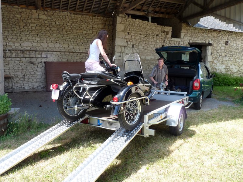

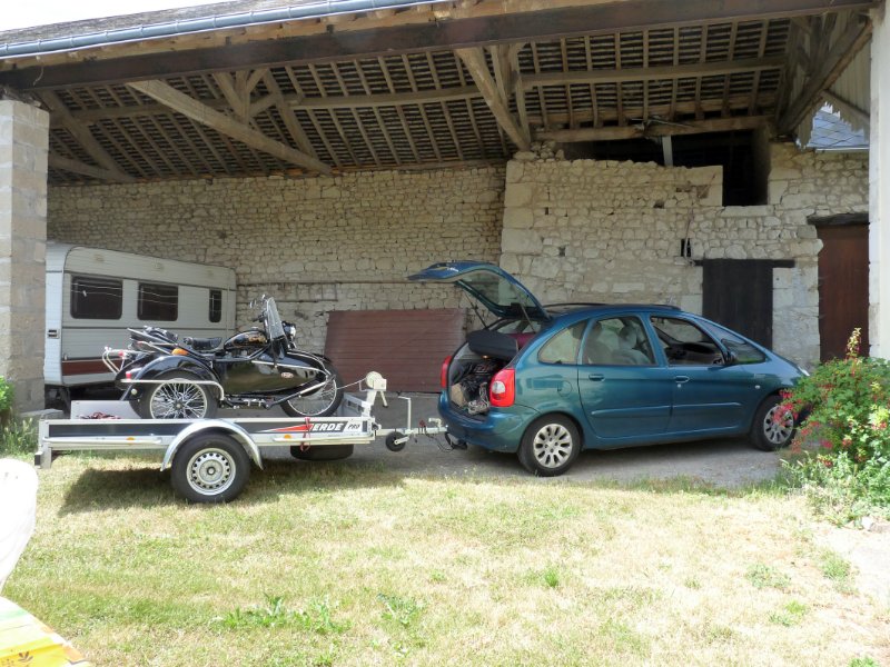

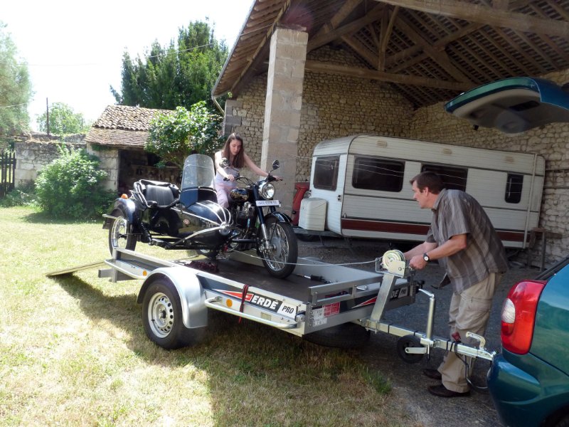

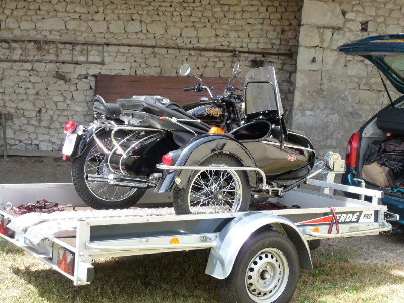

J'ai acheté une Erdé Pro. Certains l'ont vue avec Daniel78 lors d'un rassemblement (St Julien le Petit ?), je lui avais prêté.
Mon side rentre dessus. Mais ça dépend pour le tien, il faut mesurer.
Je l'ai prise avec un treuil (super pratique tout seul) et des rails pour le monter (évidemment, indispensable).
Je l'ai payée fort cher (1800 euros en 2009). Elle me sert tous les jours (ou presque) à Chinon, pour faire ce que je fais avec c'est à dire déchetterie ou branchages, les ridelles sont un peu basses. Mais franchement, si tu as la place n'hésite pas à prendre un plateau comme le mien, c'est bien pratique au quotidien.
Le plateau est en matière qui ressemble à de l'aggloméré couleur rouge-brun avec une couche plastifiée ? Je ne sais pas ce que c'est, il supporte l'humidité. Les spécialistes ici sauront me renseigner. Si tu peux, prends en une avec un plateau inox, car ma remorque a chopé un champignon, et le bois se bouffe tout seul malgré les traitements. Il faut dire que le stockage de la remorque dehors par tous les temps et les gravats n'ont peut être pas amélioré les choses.

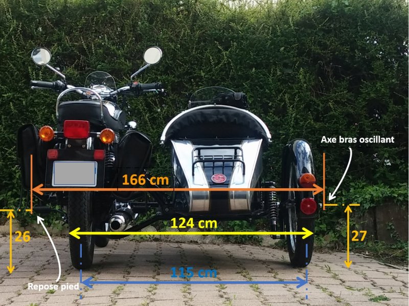

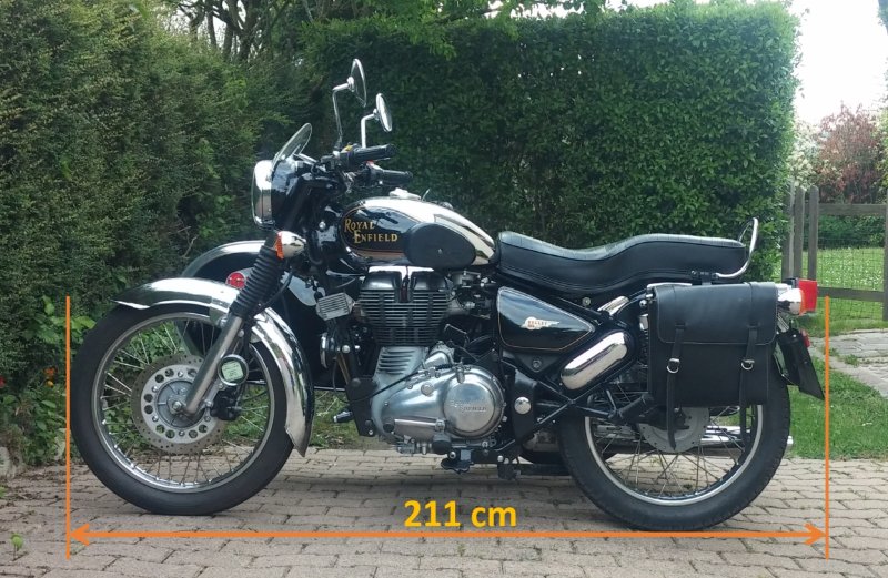

Didier17 : effectivement le gabarit de ma RE + Précision est plus large que ton MZ. J'ai mis les cotes sur les photos ci-dessous.
Mimi.Lulu : je ne connaissais pas "Patrick Remorque", je vais aller les voir. Pour l'instant, j'ai juste commencé à regarder chez "MIL Remorques" (Coignières)
Jeep91 : merci bcp pour ta proposition mais c'est un achat pour nous faciliter les déplacements plusieurs fois dans l'année maintenant que nous avons de la dispo .. :)
Globalement, je penche plutôt pour un plateau (plus polyvalent : déchetterie, ...) basculant (plus pratique pour grimper le bestiau dessus).
Il faut que je trouve quelque chose de compact pour arriver à le rentrer dans le jardin sans avoir à trop "ratiboiser" la haie... :036:
Gabarit Arrière.jpg (136.39 Kio) Vu 9249 fois
Gabarit Latéral.jpg (124.25 Kio) Vu 9249 fois

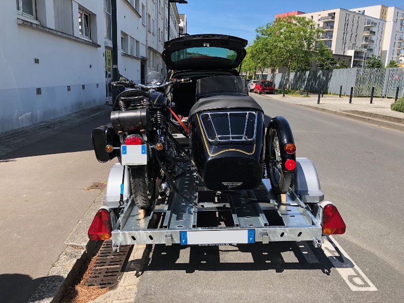

J'utilise un Châssis 500 kg NORAUTO PREMIUM 145, il est basculant.
IMG_2341 copie.jpg (257.51 Kio) Vu 9070 fois
