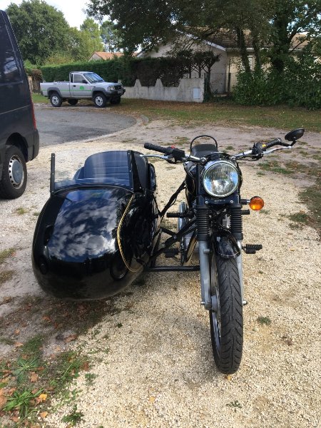

Re: Bullet black pearl
Messagepar Benben » 19 déc. 2019, 19:07
Oui je vois que sur ton modèle il y les coulisseaux permettant de faire quelques réglages mais sur mon châssis il n’y a point de coulisseaux.. la moto est verticale à vide et avec conducteur et singe mais conducteur seul c’est légèrement penché. Après je pense compensé en mettant du poids au panier ;)
Messagepar michel sandrine 74 » 19 déc. 2019, 21:41
Bonsoir, c est vraiment dommage que tu habites loin j ai du mal a imaginer qu il n y a pas de reglage sur la liaison side moto, si tel est le cas demande a l importateur de te vendre des reglables monsieur B est sympa;envoye une photo ,cordialement
Messagepar Benben » 20 déc. 2019, 10:54
[img]
[/img]
Je demande également à monsieur B ce qu'il en pense.
Messagepar PATCHEVY » 20 déc. 2019, 21:12
Bonsoir
As tu la plaque d'ALTERNATIVE SIDE CAR sur le chassis de ton side? Car il me semble bien différent du mien.
La caisse est bien BLACK PEARL mais le chassis ??....
Messagepar Benben » 21 déc. 2019, 10:07
Je confirme qu’il n’y a pas de réglage possible sur ce type de châssis dixit Monsieur B.Un changement de bras du side est monté maintenant sur les nouveaux châssis. Rien d’anormal à ce que ça penche à gauche sans chargement pour lui.
La plaque est Héritage import monté en 2012, le châssis m’a l’air le même au vu des quelques photos que j’ai trouvé.
Bonne journée :D
Messagepar ensoa75 » 14 janv. 2020, 19:11
Pas de réglage sur les side d'Alternative Sidecar. Mais ils se conduisent facilement, et avec les shock factory d'origine c'est le top.
Un petit conseil pour la caisse, la peinture est fragile, j'ai dû la refaire après un an. Du coup j'ai fait faire un covering transparent. Pour moins de 200 euros, c'est top.
