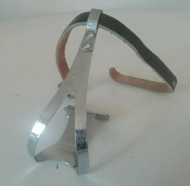

Oui, comme tu peux voir sur la photo de T Max, un cale pied n’élargit pas une moto. Par contre il faut penser à desserrer la sangle quand tu t’arrêtes!

Jackymoto a écrit :Oui, comme tu peux voir sur la photo de T Max, un cale pied n’élargit pas une moto. Par contre il faut penser à desserrer la sangle quand tu t’arrêtes!
Ça m'est arrivé en vélo avec ce type de cale-pied mais aussi avec les pédales automatiques. On va pas se mentir, quand ça t'arrive t'as l'air d'un con !
Oui, ça m'est arrivé aussi au début de l'utilisation des pédales auto .... ça fait un "drôle" d'effet :)
Mais, ça a failli aussi m'arriver en moto après avoir roulé longtemps en side, je reprend la solo et au feu rouge j'oublie de sortir la jambe...
Heureusement, j'ai rattrapé extrémiste !
Ça m'a fait drôle aussi :polom:
