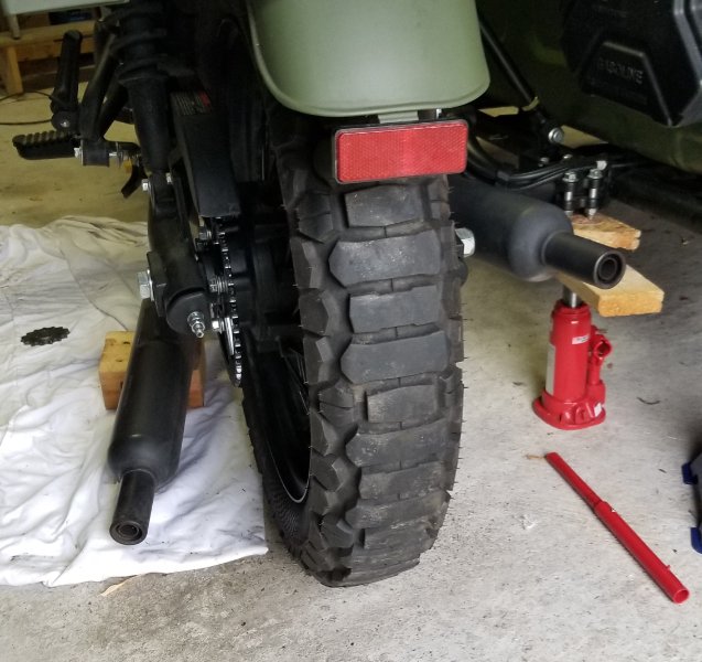

Messagepar Alain023 » 12 juin 2026, 16:09
Perso avec un cric bouteille + chandelle. ;)
20221023_185630 (1).jpg (100.52 Kio) Vu 726 fois

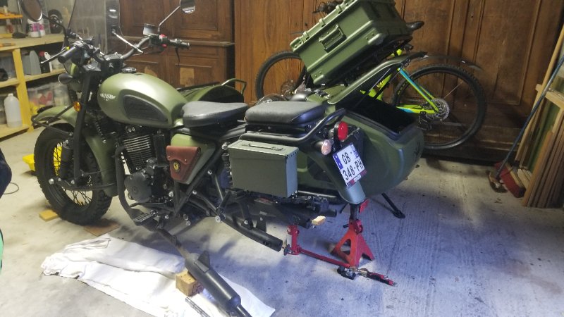

Pour les maintenances, j'ai un cric rouleur de 2T qui me sert pour les bagnoles aussi.
Pour les trajets, j'ai un cric losange dégoté chez Norauto.
Il tient sur le chassis du panier avec deux sangles, il est emballé dans un sac plastique pour la pluie.
