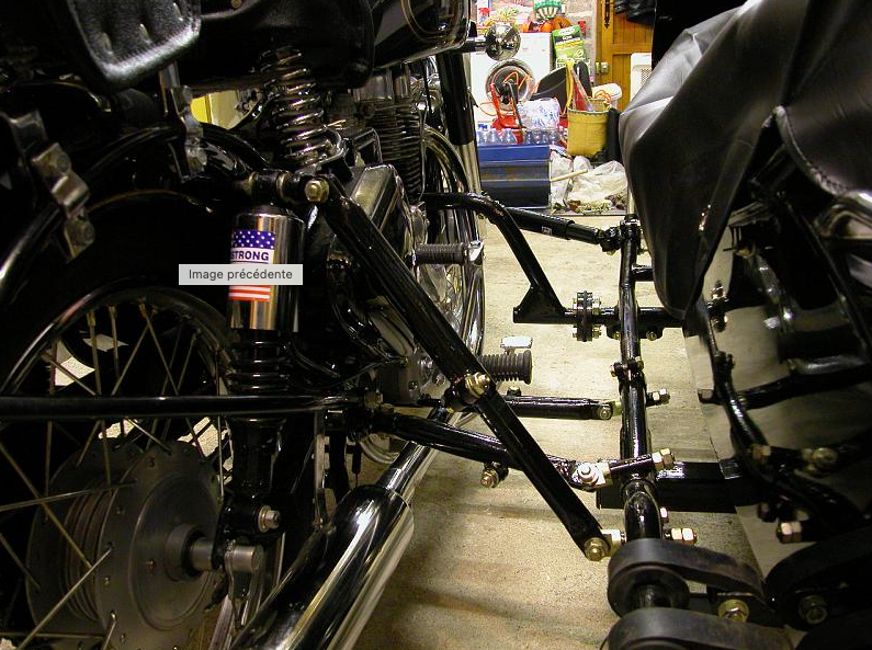

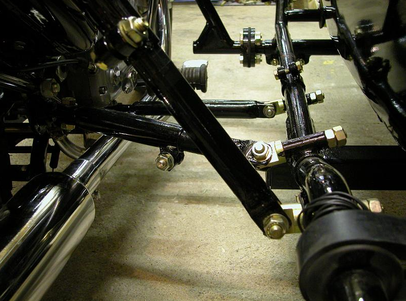

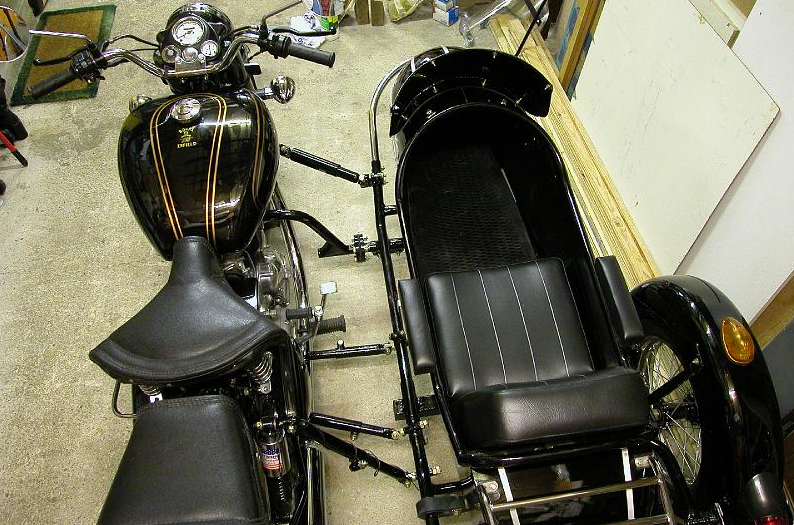

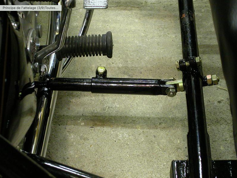

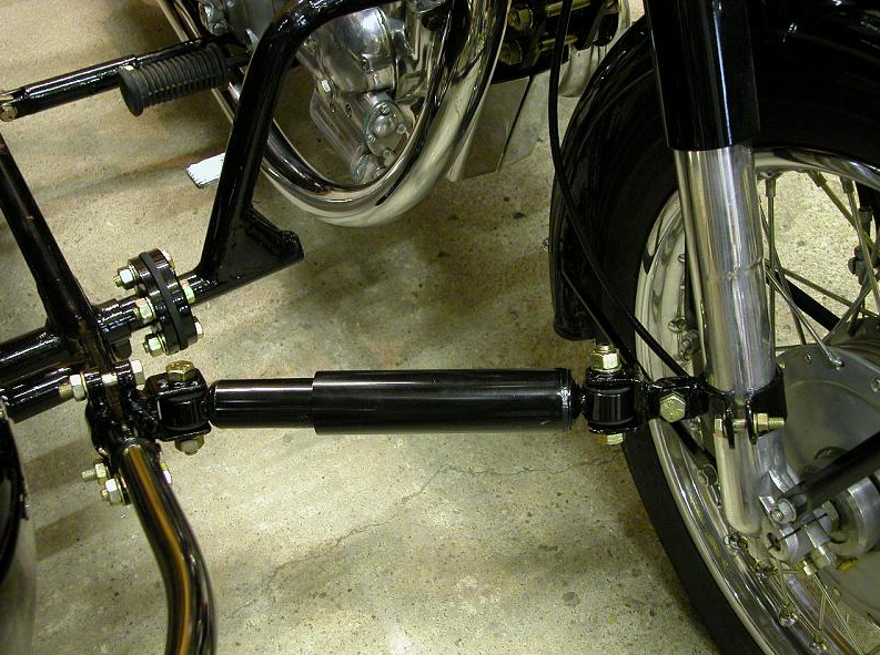

Je ne pense pas que ce soit une pièce de précision.
Je fabriquerai moi-même les supports ; des photos d'autres types de montage me seraient donc utiles.

breninfrance a écrit :Je ne pense pas que ce soit une pièce de précision.
Sur un Cozy Rocket avec du matériel d'Export Connection :
Capture d’écran 2026-10-28 à 00.15.19.png (831.23 Kio) Vu 174 fois
Capture d’écran 2026-10-28 à 00.14.48.png (907.82 Kio) Vu 174 fois
Capture d’écran 2026-10-28 à 00.14.32.png (862.18 Kio) Vu 174 fois
Capture d’écran 2026-10-28 à 00.15.02.png (824.7 Kio) Vu 174 fois
Capture d’écran 2026-10-28 à 00.15.39.png (911.27 Kio) Vu 174 fois
Capture d’écran 2026-10-28 à 00.14.48.png (907.82 Kio) Vu 104 fois
:woot: c est une usine à boulons
