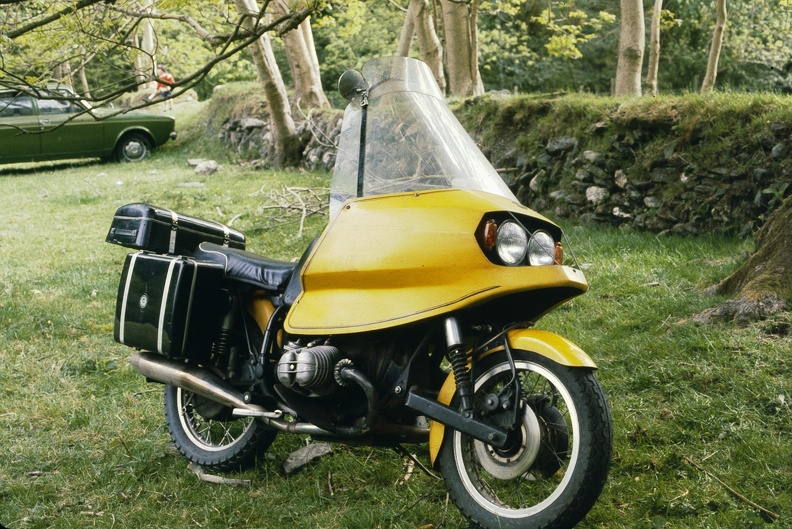

fab le motard a écrit :non l'ajout d'une fourche à balancier ne permet plus la conduite en solo, ca change beaucoup la géométrie de la moto.
est-ce que l'amortisseur de direction est réglable ?
tien, on en parle justement à coté
UK BM.jpg (228.45 Kio) Vu 2303 fois

Une fourche à balancier n'est pas incompatible avec un usage solo ! Tout est dans la géométrie. Les BMW série 2 avaient une fourche Earles de série. Elle disposait de deux points d'ancrage pour le bras oscillant :reculé pour augmenter la chasse et avoir un usage solo avec une moto stable, avancé pour un usage side avec une chasse réduite.
D'autres fourches proposent un réglage par excentrique, plus pratique et rapide.
Le guidonnage est aussi lié à la rigidité du cadre, des roues, du bras oscillant arrière, etc. Et là, sur une Enfield il n'y a pas de miracle à attendre !

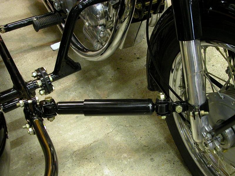

Messagepar mimi.lulu » 02 févr. 2022, 23:41
Voici l'amortisseur de direction que j'avais sur mon side fonte, j'ai le même sur mon efi.
Si tu as le même, il suffit amplement. Relis le message de jbt, il a raison : on ne peut pas demander des miracles avec une Bullet attelée à la façon d'un chewing gum. ;)
Pinsole07 aussi a raison, ne change pas ta fourche, ta moto risque de ne plus être homologuée.

Messagepar Marco » 03 févr. 2022, 01:11
Avec l'amortisseur de direction, le guidon est encore plus dur à tourner en manoeuvres. C'est la géométrie de la fourche télescopique qui fait ça et aussi la précession et le pincement de la roue du side.
L'amortisseur de direction ne rend pas la fourche plus facile, il limite plutôt les guidonnages.
Pour réduire l'effort aux bras, l'idéal est la monte de la fourche à balancier, avec une chasse réduite.
