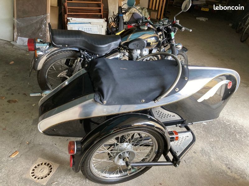

Skyranger a écrit :Un Mash family à petit prix:
Mash
Un Royal Enfield au double, mais bien plus beau:
R.E. beau panier
Perso je reste sur mon idée de Chang Jiang, attente des reventes d'occasion des modèles 2021... :)

Perso, je déconseille ce side Watsonian avec une RE 500.
Trop lourd pour cette moto.
En plus, le montage Watso attelé par Burdet est mal étudié à mon avis. Le cadre ne supporte pas ce montage.

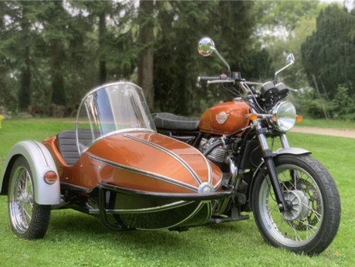

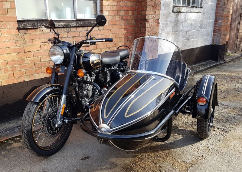

En voilà 2, dont 1 qui doit appartenir à Jean Burdet (celui du 91)
Royal Enfield avec side car Precision
Side car ROYAL ENFIELD 500

Ce n'est pas le cadre des Bullet qui pose problème.
Sur le Watso attelé par Burdet, il n'y a pas de faux cadre sous le cadre d'origine.
Le side est fixé directement sur le cadre de la moto en deux ou trois points (je ne sais trop). Donc, grande faiblesse.
Sur ma CGT535 il y a un faux cadre qui est tenu sur le cadre par 7 points d'attaches.
