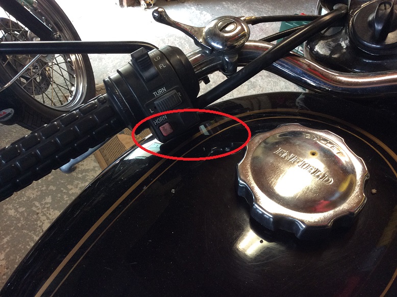

Aïe, j'ai compris mon souci de levier de décompresseur introuvable sur les fiches :
Hitch dit << Export Bullets between 1988 and June 1999 were fitted with the German made Magura handlebar controls. Unfortunately these Magura controls are no longer manufactured and the parts are now unobtainable. However, we can now supply a kit to convert these to the later Minda type. >>
Je suis dans ce cas, c'est bien du Magura et le levier du décompresseur intégré est cassé...
Je vois 3 solutions :
- trouver la pièce qui va bien pour Magura (sur Ebay j'ai l'impression d'en voir une, si qqun a ça dans un fond de caisse...)
- tout remplacer par le kit échange Hitch "Minda" à £90...
- déplacer le câble sur un levier métallique classique
Qu'en pensez-vous ?

jean92
Messages : 1625
Re: Remise en route de ma 350 Bullet fonte de 89
Messagepar jean92 » 24 mai 2020, 14:30
Salut
Pour compléter ta réflexion......ta décision devrait aussi prendre en compte le type de guidon que tu privilégies ;)
Avec un guidon plat, la positon du décompresseur Magura est source de problème .......sur ma 350 , le levier venait taper dans le réservoir ......
ce qui m'a poussé à acheter sur un site indien un levier qui va bien avec le style de la moto.....(7 euros frais d 'envoi compris), du genre de celui figurant dans le lien.....
Bon montage :)

Messagepar kafff » 24 mai 2020, 22:50
C'est vrai j'ai la même config que toi semble t'il et en effet il y a un accroc au réservoir qui doit correspondre à la position du levier.
Mon levier étant cassé ça ne touche plus :D
Donc je vais trouver un levier métallique séparé à ajouter sur le guidon.

Pour le levier du décompresseur, monte-en un adaptable sur le guidon, y'en a de très jolis, chromés. Sur ma Bullet-India et ma Bullet anglaise, je l'ai monté à droite, sur le guidon, à portée de doigt de la poignée de gaz.

Pour le décompresseur en effet j'ai démonté le morceau cassé sous le comodo Magura et je vais ajouter in simple levier chromé.
Ca ne sera donc pas d'origine mais une amélioration pour éviter de flinguer davantage le réservoir... :blink:
