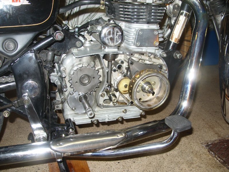

Re: vis btr 6 non identifiee
Salut JP,
j' ai trouvé une photo ou on voit bien des vis BTR derrière le pignon de sortie de boite de vitesse autour de l' arbre de kick,ce qui pourrait expliquer ton problème.
- 650
- Messages : 6701
- Prénom : Jicé
- Localisation : Var
louis 911 a écrit :Salut JP,
Ce ne sont que des M5x12, bien trop courtes pour correspondre.
