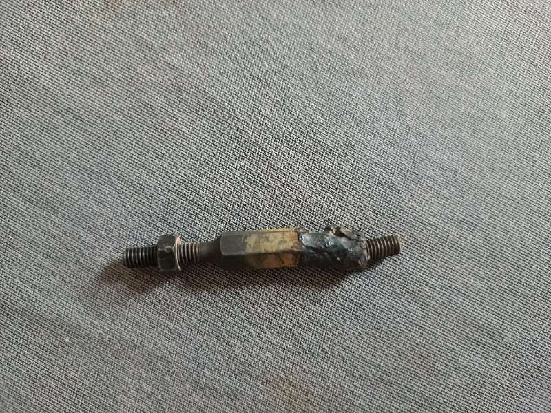

La réparation a tenu jusqu'au lendemain, me permettant de finir la sortie, puis a recassé quand j'ai essayé de reserrer les écrous. J'ai apporté la pièce chez un usineur local, qui malgré son outillage s'est empressé de la faire la réparation la plus laide et tordue qui soit.
oh la vilaine réparation.jpg (222.19 Kio) Vu 1461 fois

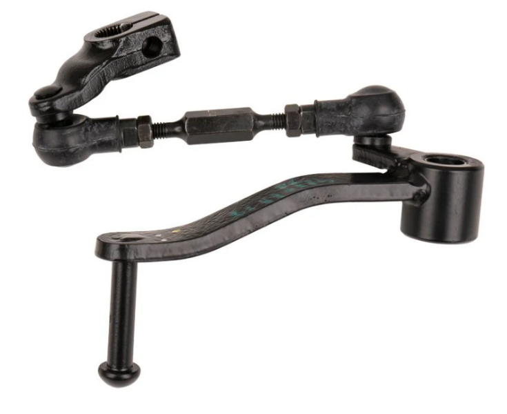

Pas question de laisser cette m*rde sur la moto. Royal Enfield Cambodge demande 45$ pour remplacer l'ensemble total, ce qui m'embête vu que c'est juste la tige qui est à remplacer, et que ce truc paraît prêt à casser à chaque fois qu'on utilise la moto dans la forêt.
ensemble complet.png (208.91 Kio) Vu 1461 fois

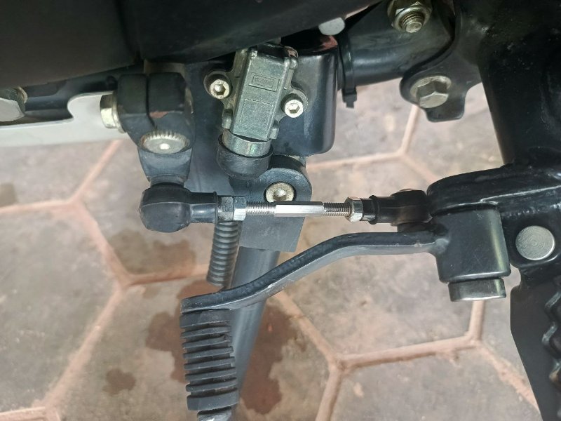

Et voiloù :vé:
réparation une fois finie.jpg (73.54 Kio) Vu 1461 fois
