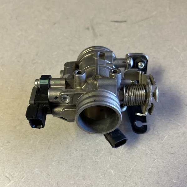

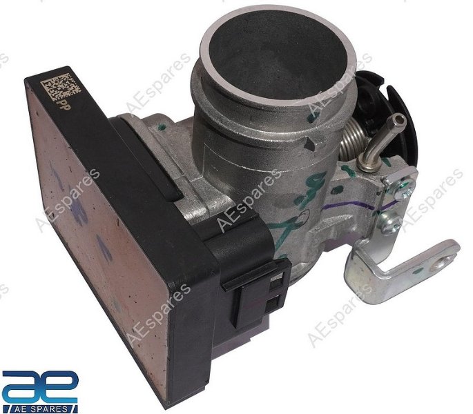

plouf a écrit :Le TPS est intégré au boîtier ECU, pas de prise :sorry:
?????? L'ECU est sous la selle et le TPS est lui obligatoirement sur le corps d'injection.
plouf
Messages : 2740
Localisation : Ondaine
Re: À la recherche du ralenti perdu
Messagepar plouf » 05 mars 2026, 00:26
Pas sur l'euro5 !!!
Sur l'hima euro5 l'ECU est sur le corps d'injection.
Voici un corps d'euro4, avec à gauche le TPS:
Voici un corps d'euro5, avec à gauche l'ECU qui intègre le TPS:
