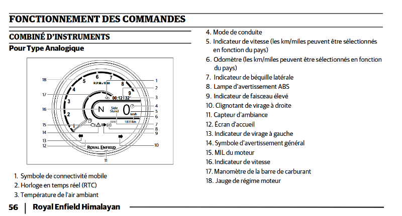

Normal non.
Il est orange, c'est un voyant d'alerte.
C'est moins grave qu'un voyant rouge remarque.
C'est un voyant de défaut concernant les "fonctions moteur".
Voyant MIL moteur (Malfunction Indicator Light).
Le plus souvent c'est un souci électrique : capteur, sonde, ou juste une tension batterie trop faible.
Elle est restée stationnée 1 mois dehors par des températures hivernales ? Il y a peut-être un rapport.

Mais je ne pige pas bien.
Vous ne découvrez pas ce voyant MIL, si ?
Il existait déjà sur le moteur UCE en 2008.
On en a parlé des centaines de fois sur ce forum il me semble.
En général il faut un lecteur OBD ou une valise d'atelier pour lire le defaut qui déclenche l'allumage du voyant.
Le pictogramme représente un moteur (de voiture).
Les pictos, leur couleur, leur association à un défaut ou une fonction sont normalisés au niveau international.
Ce sont les mêmes dans les voitures.

fab le motard a écrit :la photo est piquée sur internet.
c'est juste le voyant moteur "injection" ? qui est allumé
pas d'autres messages d'erreur.
Je ne sais plus si il y a un mois, ce voyant était allumé ou pas
en regardant la doc, je n'arrive pas à savoir si c'est normal ou pas.
Je demandais donc aux propriétaires de 450, si ils avaient ce voyant allumé en permanence.
sinon elle démarre très bien, même ce matin par -5 en étant resté dehors plusieurs semaines.
Elle fonctionne bien.
Il se met en orange pour un défaut , donc pas normal ! Pour moi c'est un manque d'huile , tu risques pas grand chose à y mettre 100 ou 200 ml , sinon elle est garantie alors direction le vendeur !

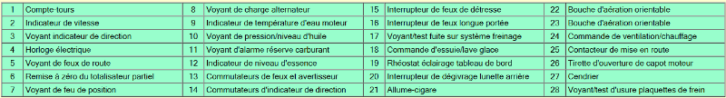

Re: Himalayan 450 et voyant allumé
Ded31 a écrit :Faudrait un voyant pour signaler les anomalies des voyants !
Aujourd'hui ce sont des DEL.
Mais à l'époque où c'était des ampoules à filament, vous vous souvenez du bouton au tableau de bord qui permettait de tester les voyants en forçant leur allumage ?
J'avais ça sur ma Chrysler 2 litres (le bouton complètement à gauche - #17). C'était pour tester le voyant d'alerte de fuite sur le système de freinage.
Bon, c'était à l'époque où les voitures avaient un tableau de bord, et non une télévision.
