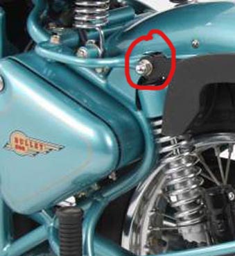

Salut, petite question:
Sur ma Royal Classic EFI, entre le siège passager et mes sacoches rigides, tous deux accrochés sur les boulons des amortisseurs arrières, je trouve que ceux-ci commencent à être un peu courts. Surtout qu'à terme j'aimerais ajouter un petit porte bagages à l'arrière.
Connaissez vous les côtes de ce boulon? Je ne peux pas les prendre, pour ça il faudrait que je retire le garde-boue, et un peu la flemme là.
J'aimerais en acheter un plus long... l'un de vous a-t-il essayé?
Aussi, ces boulons sont-ils haute résistance ? Peuvent-ils supporter le siège passage, les sacoches latérales, et un porte bagages ?
Merci!

Yep,
c'est celui-là :

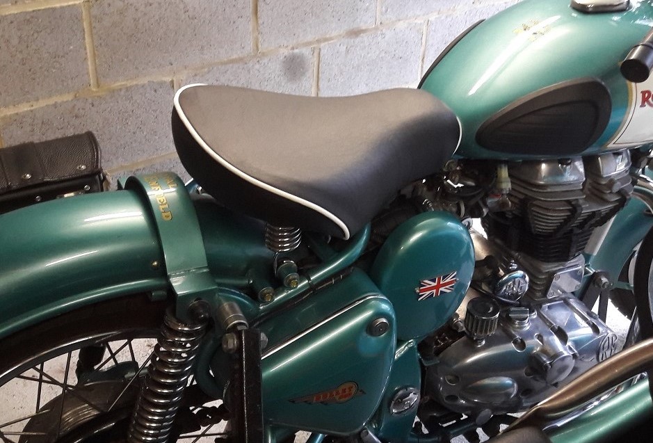

Faire comme le dit Didier. J'ai remplacé les vis d'origine par des vis M10 plus longues, pour le placement d'une traverse de renfort entre les attaches arrières des amortos.
20161126_142041 (2).jpg (206.02 Kio) Vu 5404 fois

Merci pour le conseil, pas mal ta traverse de renfort.
Le M10, et c'est à peu près l'équivalent métrique du 3/8", non? Donc ça convient parfaitement? Et en longueur t'as pris du combien ?

Justement... Une vis m10 ne rentre pas dans la fixation supérieure sur les amortisseurs d'origine .Il manque 0,48 mm.
Ayant perdu avec les vibrations un écrou borgne , j'ai voulu mettre une vis inox m10. Ça rentre pas.. Et le filetage est différent en plus...
Hoogsteyn a peut être des amortisseurs adaptables dans lesquels une vis M10 rentre parfaitement

Je les ai changé car pas assez long pour fixer un support de sacoches. Effectivement tu as raison , le diamètre 10 ne passe pas dans l'entretoise de l'amortisseur , et ben je l'ai repercé à 10mm et c'est nickel depuis .......... km et 4 ans :)

Tit34 a écrit :Je les ai changé car pas assez long pour fixer un support de sacoches. Effectivement tu as raison , le diamètre 10 ne passe pas dans l'entretoise de l'amortisseur , et ben je l'ai repercé à 10mm et c'est nickel depuis .......... km et 4 ans :)
C'est ce que j'avais fait aussi sur mon Electra. :)

Je suis repassé au foret de 10 mm et j'ai mis des Hagons...
