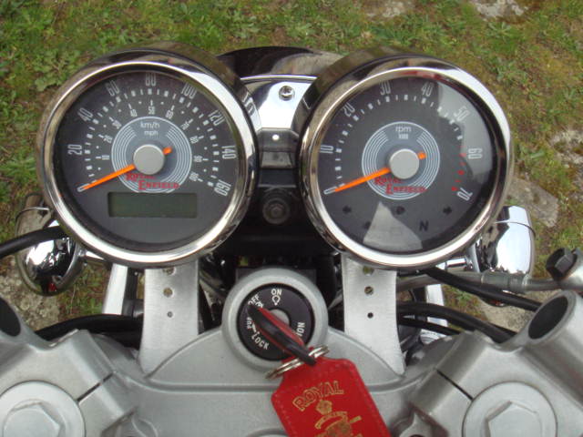

Messagepar busy_bert » 25 août 2017, 18:11
Voila voila :) c'est vrai qu'avec des photos c"est mieux...
Sur la 1ere on voit les deux pattes de la platine des compteurs et sur la deuxieme on voit la fissure... pour l'instant arretée au trou de fixation. Idem sur l'autre patte :(

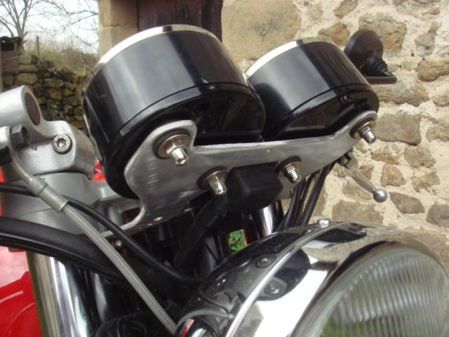

elo
j ai eu le meme blem , j ai fait une tite platine alu et hop ...c boooooo .

ah ben oui... mais, nous, nous voulons la photo!

Re: Support compteurs CGT
Messagepar dlacreuse » 15 sept. 2017, 22:13
ELO
je vais essayer la manip pour mettre 2 photos .....un exploit pour moi .... :rou: :rou:
Messagepar dlacreuse » 15 sept. 2017, 22:21
en fait ...leger , pas de rouille , et ....zero baluche !!!
creuse oblige ...
