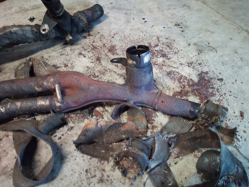

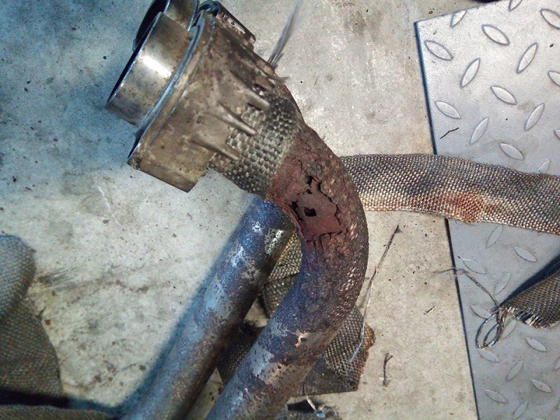

Et voici donc les 2 photos :Voilà en 2 photos pourquoi je déteste les bandes thermiques!!
Bande Velpo

En me baladant dans Paris, j'avais croisé une Mash 125 neuve (elles venaient de sortir depuis quelques mois à l'époque) équipée de bande thermique sur son coude d'échappement... ça commençait à rouiller sévère sous les bandelettes, alors que d'autres motos ont toujours leurs chromes reluisants malgré le temps qui passe....

Moi sur les photos je vois un tube percé qu'on a soigné et sauvé avec des bandelettes !

Perso , je n ai jamais vu de tubes percés a la sortie de cylindre
grosse merdas ces bandes ....
grosse merdas ces bandes ......

Avec leur isolant de tuyaux d’échappement en laine de verre, les tubes des tondeuses portées professionnelles étaient pourris en deux ans.
Cette merde retient l'humidité, le sel etc
Les égyptiens, ils embaumaient le cadavre avant de mettre les bandes!

il est sûr que ca garde l'humidité, mais est-ce que ca a été monté dans le bon sens, on voit des chevauchement qui empechent le ruisselement de l'eau. Il se vend plein de bande et tout le monde n'a pas pourri à ce point les tubes qd meme (meme si ca les abime, là onest dans la destruction)! perso je suis pas fan, mais c'est pour donner un aspect racing ou un look actuel, dans les annees 60 les mecs montaient des trucs pas adaptés forcement sur leur café racer pour faire comme si , l'histoire s'est repetée jusqu'a nous..

L'origine de ces bandes thermiques remonte aux années 30, quand les premiers hot rodders essayaient de gagner quelques chevaux de leurs bagnoles mues par un V8 flathead...ou plutôt de ne pas trop en perdre.
En effet, la chaleur dégagée par les échappements pouvait, sous un capot mal ventilé, provoquer un vapor lock du carbu.
L'isolation thermique des échappement en sortie de culasse permettait d'éviter un peu cet inconvénient.
En outre; en théorie, la thermodynamique permet de postuler que la température d'un gaz lui confère une viscosité propice à son écoulement: en pratique, un gaz propulsé dehors par un piston plusieurs milliers de fois par minute se fout pas mal des lois de la thermodynamique pour savoir où se trouve la sortie, même sur un latéral ou elle n'est pas facile à trouver.
La mode a contaminé les gommeux en Harley, puis l'épidémie a touché les mickeys en 500 CX ou en Enfield.
Mais sur un moteur à soupapes en tête, avec une meilleure géométrie de la chambre de combustion, ça n'a aucun intérêt, surtout si le moteur est à l'air comme sur une moto! Même si on trouve en compétition ces bandes, c'est sur des moteurs tellement poussés qu''on a intérêt à ne pas brûler ce qui se trouve à proximité ou à éviter de créer une accumulation de chaleur lorsque le moulin est encapsulé sous un carénage.
