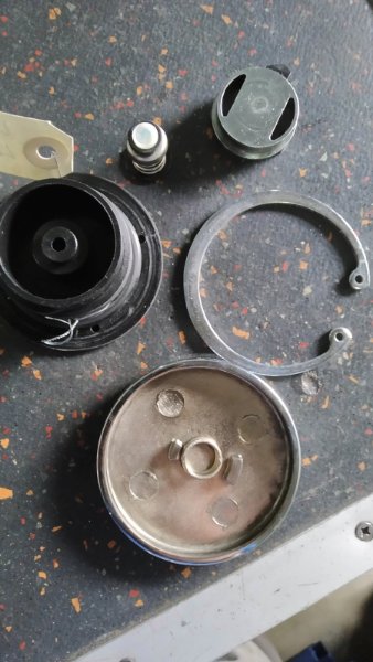

Halifax
Messages : 452
Enregistré le : 02 nov. 2011, 22:24
Votre moto : 500 EFI Electra
Modèle de votre autre moto : Deluxe
Localisation : Pays Basque
Re: Fuite essence canister Classic Euro 4
Messagepar Halifax » 18 sept. 2020, 12:43
Le bouchon s'ouvre par le biais du gros circlip vu de dessous.
Le clapet est emmanché, il suffit de le repousser vers l’intérieur avec une clé btr de 4 à bout plat par exemple placée dans le trou.
Il vaut mieux mettre un bout de tissus à la place du clapet sans le tasser.
Ensuite pour faire simple sans rien modifier il faut insérer une bille dans cette durite sous le réservoir et la rebrancher.
Version pour supprimer l'ensemble du recyclage, boucher le coude sous le réservoir et boucher la prise de dépression sur le corps de papillon.
Tout ce qu'il y a entre les deux peut être supprimé.
