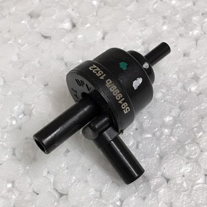

La question du soir, à quoi ça sert? J'ai cassé la mienne en enlevant les angles de la batterie, j'ai commandé la pièce, mais je viens de voir qu'il faut rajouter des coudes!!! ( repère 7 et 9), sauf si j'arrive à les récupérer sur l'ancienne.

Je suis passé chez royal hier, les coudes ne sont pas dispo ou du moins pas de délai!!! Du coup perçage des coudes au diamètre et en y allant mollo c'est passé.Collage à la pate à joint, je remonte ça cette aprèm.

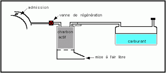

Messagepar louis 911 » 05 févr. 2022, 13:04
Tu as cassé la vanne du canister
